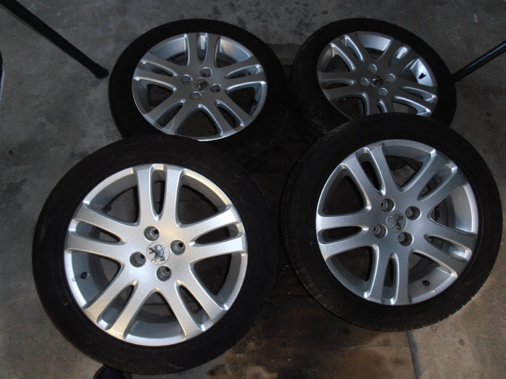

pug306 Odesláno 19. září 2012 Autor Odesláno 19. září 2012 krtek 2: zatial si ju nemam preco zatierat... inak som dneksa doviezol nove kolesa vyzeraju pekne a podla mna za dobru cenu len to 307ckove ETecko budem musiet vyriesit podlozkami (nvm ci s dlhymi srobami alebo na pekno priskrutkovane k naboju) foto robena len narychlo [upravil dne 19/9/12 13:17 od pug306] Citovat
pug306 Odesláno 19. září 2012 Autor Odesláno 19. září 2012 zajtra ich odskusam ci sa tam vobec zmestia....ETecko je na nich 31 tak sa obavam ze bez podloziek to nepojde vobec.... Citovat
chuck11 Odesláno 20. září 2012 Odesláno 20. září 2012 Tak jestli mají ET 31,tak podložky dej 15mm a bude to OK;) Citovat
pug306 Odesláno 20. září 2012 Autor Odesláno 20. září 2012 tak dneska som ich skusal nahodit a dopadlo to ako som si myslel....dopredu by sa este zmestili ale vzadu do uz drelo chuck11 : nj 15mm to by bolo akurat len som cital vseliake rozporuplne diskusie odladom podloziek na dlhych sroboch ze to je poznat na nervoznom jadnom prejave....preto sa mi zda rozumnejsia volba 25mm srobovacie i ked tie su podstatne tazsie a budu pri nich viac trpet loziska ak mate niejake osobne skusenosti pri 406kach mozte sa podelit Citovat
Tomajda_406 Odesláno 20. září 2012 Odesláno 20. září 2012 já teda mám na 406tce 18\" kola a 20mm podložky samozřejmě delší šrouby a úplně v pohodě žádný projevy to nemá takže bych volil ty 15 mm podložky jak psal chuck11 a delší šrouby a vůbec bych to neřešil Citovat
Strejdakopec Odesláno 20. září 2012 Odesláno 20. září 2012 mám podložky tuším 2-2,5 vzadu na dlouhých šroubech při použití ráfku 8J x 17 ET15 a i přes to že mám celkové ET v mínusových hodnotách je jízda velice dobrá zkrátka to sedí jak přibitý k zemi takže se toho vůbec neboj...ale myslím že pokud budeš dozadu dávat jen 15mm podložku budeš zklamanej protože kolo bude ještě stále dost zalezlé v blatníku. dozadu bych dal určitě 25 mm podložku a co se týče hmotnosti o které zde mluvíš tak ta je zanedbatelná..teda pokud to nechceš dělat jako nějací blázni z oceli Citovat
pug306 Odesláno 22. září 2012 Autor Odesláno 22. září 2012 co se týče hmotnosti o které zde mluvíš tak ta je zanedbatelná..teda pokud to nechceš dělat jako nějací blázni z oceli tak urcite tam budem davat duralove....ja som myslel tie napevno srobovacie ze tie su o dost tazsie lebo jadro tam musi byt ocelove ale uz som viacmenej rozhodnuty ze vezmem 2,5cm na dlhych sroboch...som nasiel jedneho distributora co to predava za 90eur + stoby co sa mi zda ako prijatelna cena [upravil dne 22/9/12 14:58 od pug306] Citovat
