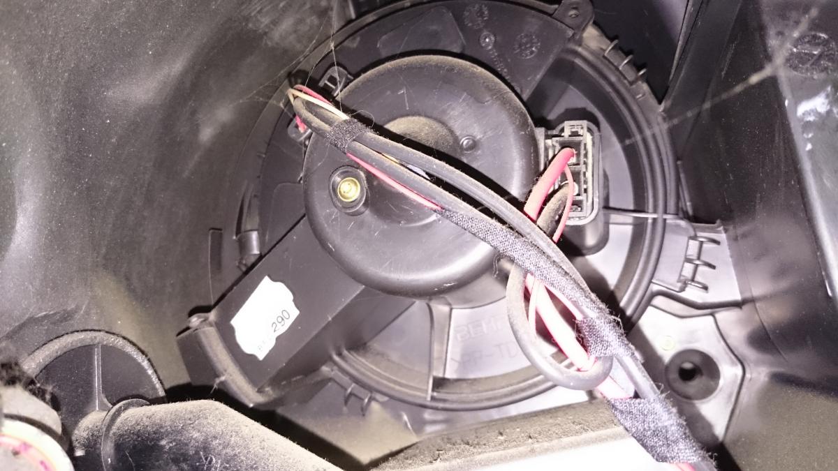

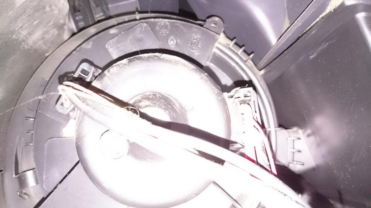

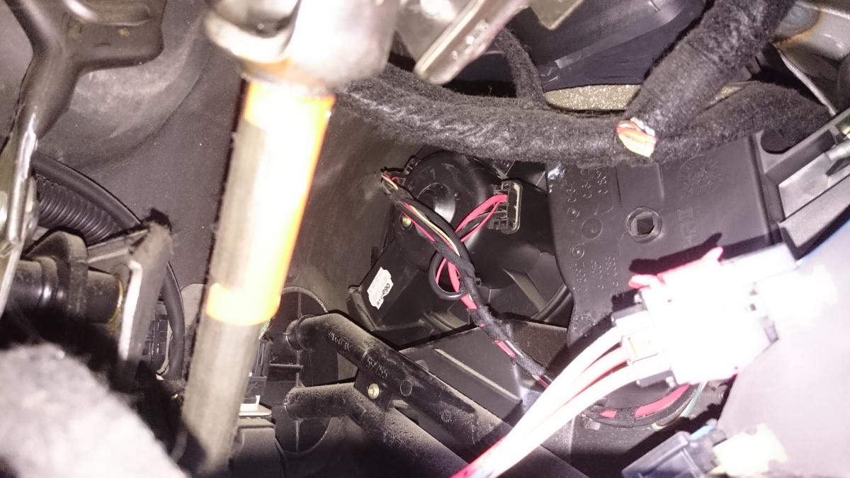

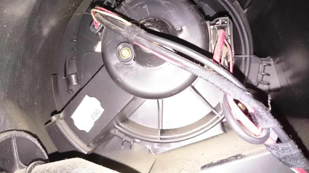

Vie mi niekto z vás poradiť ako vybrať tento ventilátor kúrenia ? Peugeot 307 SW r.v. 2005.
post-30305-0-92143500-1435592296_thumb.j
Nikde nevidím upevňovacie skrutky , aj som ho skúšal pootočiť okolo osi , ak by bol uchytený na spôsob bajonetu , ale nepovolil. Možno je tam nejaká poistka.....

Na predposlednej fotke je vpravo taká kovová spona, tú odisti a zvišok by mal byť iba nasunutý v takých zobáčikoch, tak to iba povytiahni.
Nevyťahoval som to ešte, ale podľa fotiek by to tak mohlo byť.
