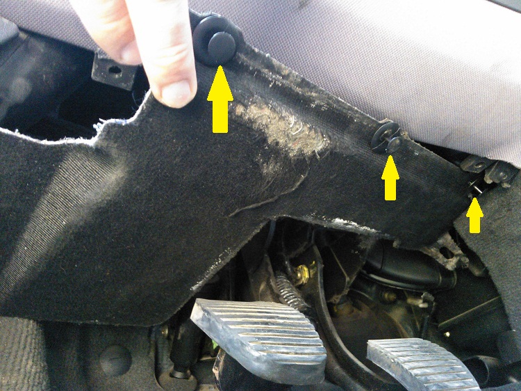

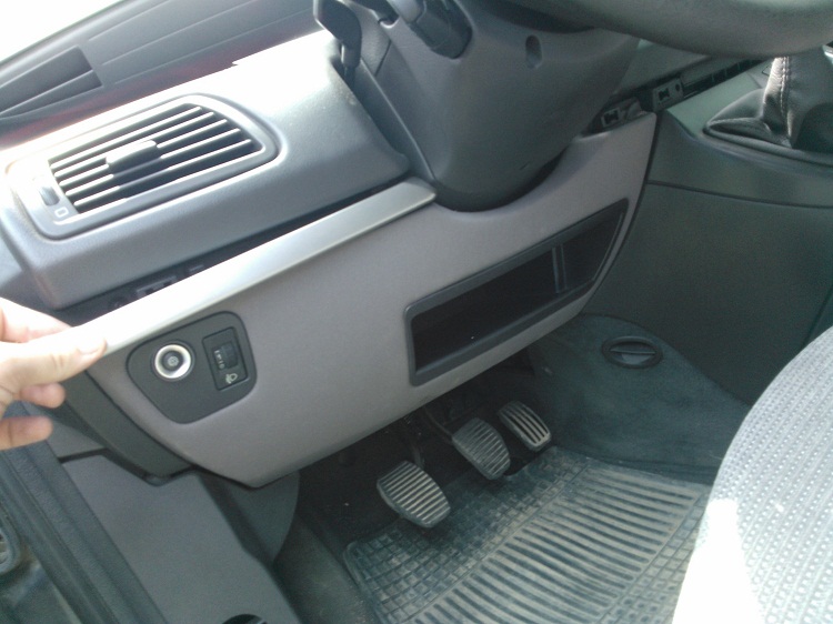

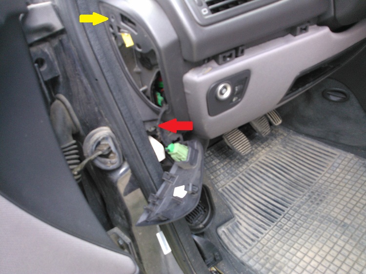

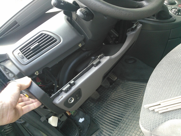

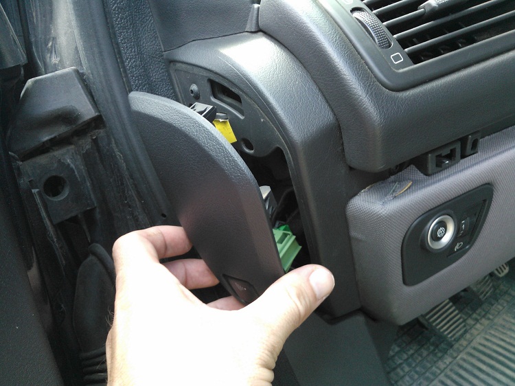

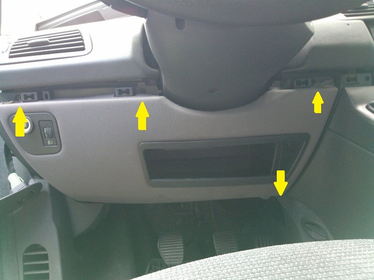

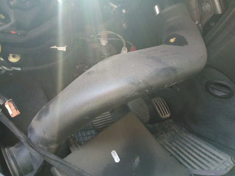

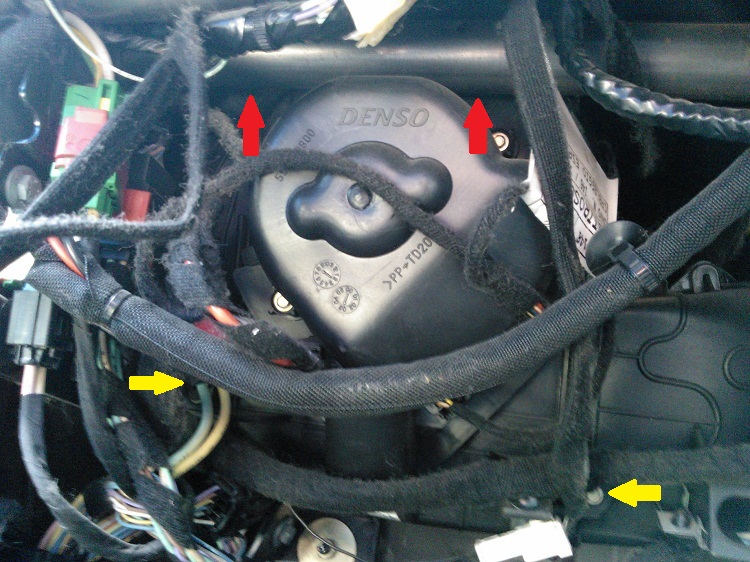

marko306 Odesláno 26. červen 2012 Odesláno 26. červen 2012 (upraveno) Pridal som znovu obrázky. Sú v takom istom poradí ako je písaný návod. Dnes som si premazal ložisko hlavného ventilátora kabíny (pískal mi) tak som to trošku pofotil ako som sa k nemu dostal. Čerpal som trochu aj z návodu na eurovane Najskôr som odpojil pre istotu baterku, lebo som okolo ventilátora odpájal dosť konektorov (počet konektorov a tlačidiel sa môže líšiť od výbavy, roku výroby alebo motorizácie). Potom som vycvakal dve okrasné lišty na palubovke. Vycvakol som bok palubovky kde je aj tlačidlo alarmu z ktorého som odpojil neskôr konektor. Ďalej tri štuple spodného krytu Štyri torxy. Tri vrchné boli schované pod lištou Ďalší torx je z boku palubovky (žltá šípka) a ešte nám to drží šrób na desinu kľúč (červená šípka) Potom pekne iba povytiahneme celý kus palubovky, poodpájame konektory tlačidla ESPéčka, regulátora nastavenia výšky svetiel a vycvakneme zásuvku diagnostiky ak ju máme v šuflíku pod volantom. Vypáčime potrubie kúrenia od bočného ventilátoru a stredových výduchov, konektory od pedálov a pár ďalších konektorov v okolí ventilátoru aby nám nezavadzali pri jeho vyťahovaní. Povolíme dva šróby (žlté šípky) na kľúč 5,5 a potom ventilátor iba vycvakneme z dvoch držiakov ktoré sú za trubkou (červené šípky) Vymontovaný ventilátor som zabudol odfotiť. Motor ventilátoru je iba osadený v tom umelom púzdre a je zasadený nasilu medzi také tri gumičky ktoré sú v tom púzdre, tak treba iba trošku viac sily na jeho vytiahnutie. Sú tam dve ložiská. K jednému sa dá pekne dostať a k tomu druhému iba po stiahnutí vrtule,ale premazal som ho aspoň naslepo cez hadičku, tak hádam som sa trafil. Dúfam, že to tu niekomu trošku pomôže. Adminov poprosím o presunutie do sekcie udelej si sám. [upravil dne 27/6/12 09:19 od marko306] [upravil dne 9/7/12 12:51 od marko306] Upraveno 31. březen 2016 uživatelem marko306 JollykJocker, kavol a Johan_b ohodnotil 2 1 Citovat
