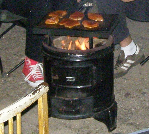

Butrus Odesláno 25. srpen 2012 Odesláno 25. srpen 2012 Kamarád si vyrobil gril s kamennou deskou s topeništěm z tzv. Brutaru. Citovat

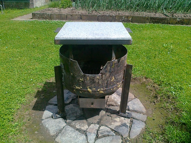

Butrus Odesláno 25. srpen 2012 Odesláno 25. srpen 2012 A mě tím inspiroval, nechal jsem si uříznout desku (40 x 40 mm, tloušťka 30 mm) a z materiálu vyhrabaného v dílně jsem zkonstruoval to, co je na fotce. Původně to byla první, zkušební verze, že to pak předělám a už to tak zůstalo. Spodek z bojleru, uvnitř rošt z kulatiny (hlazenka), deska odnímatelná. Nechá se to převézt v autě, vozim to ke kámošům na akcičky. A další výhodou je, že po grilování sundám kámen, v topeništi uděláme oheň a sesednem se kolem toho jako kolem táboráku. Je sice pravda, že to není moc vzhledné, ale účel to plní na 100%. Citovat
Butrus Odesláno 25. srpen 2012 Odesláno 25. srpen 2012 Na desce se hned zezačátku udělala tak 7 cm prasklina, která se po cca. 50 použitích dál nešíří. Roztápím pomalu, nahřívaní desky kolem 20 minut. A ještě k čištění desky, o kterém psal Radek Hurvajz. Já si koupil normální zednickou špachtli na odstranění těch přípeků a taky tam mám hnědé fleky. A ten kamarád mi doporučil, že desku čistí tzv. \"copánkovým\" drátěným kartáčem do malé flexy. Mě totiž překvapilo, když jsem byl nedávno u něj, jak jí má po takový době zachovalou, bez fleků. Chtěl jsem to taky zkusit, ale zatím jsem se k tomu nedostal. [upravil dne 25/8/12 21:52 od Butrus] Citovat

Péťa Odesláno 25. srpen 2012 Odesláno 25. srpen 2012 Zrovna včera jsem svářel dva rámečky na desky cca 30mm silné. Osobně jsem to udělal tak, že jsem L profily truhlářskou svěrkou přimáčkl k desce a soused mi to CO2 svařil. Tím mám zaručeno, že bude ráměček opravdu těsný a i když kámen praskne (a to na 100% praskne), tak se vše udrží vcelku. V pondělí mi má přijít ohniště: Tak uvidím Citovat

Marcel00 Odesláno 25. srpen 2012 Odesláno 25. srpen 2012 ... Osobně jsem to udělal tak, že jsem L profily truhlářskou svěrkou přimáčkl k desce a soused mi to CO2 svařil. Tím mám zaručeno, že bude ráměček opravdu těsný a i když kámen praskne (a to na 100% praskne)... presne tak som ten ramik z L profilov zvaral aj ja, cize priamo na doske. ta doska je v tom ramiku jak privarena Citovat
