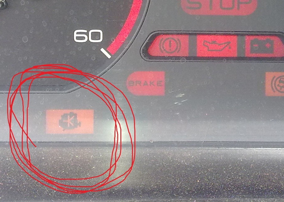

palec17 Odesláno 12. červen 2012 Autor Odesláno 12. červen 2012 jáááj ešte ma napadlo že po naštartovaní mi svieti táto oranžová kontrolka, neviem na čo je ale vyzera to ako niečo s motorom.... ale svietila aj ked auto jazdilo v pohode tak neviem či to má súvis. Citovat
Ferry Odesláno 12. červen 2012 Odesláno 12. červen 2012 kontrolka diagnostiky, docela zasadni vec v ridici jednotce motoru bude ulozena chyba, pokud sviti kontrolka tak trvala zavada, ktera by te mohla nasmerovat k reseni, takze pripojit na diag a vycist Citovat
fejfarz Odesláno 12. červen 2012 Odesláno 12. červen 2012 Tahle kontrolka by za jízdy svítit neměla Pouze svítí před nastartováním motoru ale pak musí zhasnout jinak to je signalizace toho že je něco špatně. Citovat
Ferry Odesláno 12. červen 2012 Odesláno 12. červen 2012 dodal bych, ze kdyz sviti spolu s ranama z motoru, je neco hodne spatne Citovat
palec17 Odesláno 12. červen 2012 Autor Odesláno 12. červen 2012 no paráda ... svieti odkedy som kúpil auto a to ma predávajúci prakticky podviedol pretože ked mi ho ukazoval ziadna chybova kontrolka nesvietila a viete prečo? .... pretože vybral z budíkov žiarovky teda iba s určitých kontroliek :D:D takže mi svieti ABS, airbagy a táto . Hmm asi to dám veru čím skor na diagnostiku lebo čo som kupoval auto na ND tak majitel mi povedal že jemu sa tiež ta kontrolka rozsvietila a potom za urcity cas sa mu stretol piest s ventilmi .... Citovat

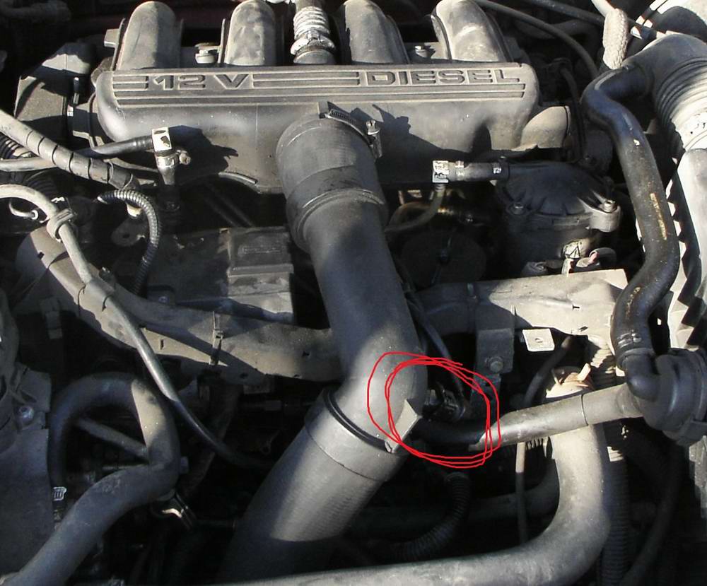

palec17 Odesláno 13. červen 2012 Autor Odesláno 13. červen 2012 ešte ma napadlo nemôže to robiť nejaké čidlo ??? lebo mám podozrenie že niektoré nemusím mať správne pripojené. Napríklad ked som dával dole sanie tak mi zostal jeden konektor v ruke, boli pretrhané kábliky, označil som ho na foto. Na čo slúži??? a pokial by takýto zlý chod motora môhli sposobiť nejaké čidlá tak mi prosím napíšte ktoré a kde sa nachádzajú. za rady velmi dakujem [upravil dne 13/6/12 16:20 od palec17] Citovat
crazybiker Odesláno 13. červen 2012 Odesláno 13. červen 2012 Skus pridat plyn a tak natocit, inac ti to aj dymi? klepe jak traktor,akoby neiktory valec vynechaval, netlaci ti do vody? Tryska z ktoreho vedie kablik je zapojeny? Netece z trysky? To co si oznacil je vaha vzduchu,z toho by to nemalo robit taky bordel Citovat
