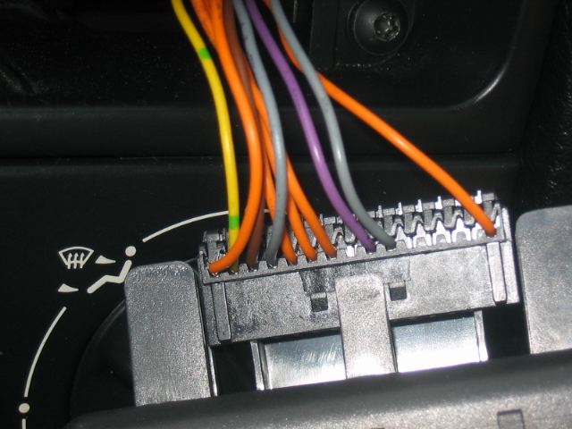

Dave_k Odesláno 13. červen 2012 Odesláno 13. červen 2012 Vyndej ten odkládací kastlik a měl by tam být předpřipravenej konektor. Jestli tam jsou dráty jako na fotce tak rádio by mělo s displejem bez větších úprav na elektrice fungovat. Jen budeš asi muset doplnit 2 dráty pro teploměr od displeje po zrcátko spolujezdce. Hlavně si nezapomeň vyžádat kód k rádiu. Případně alespoň VIN auta ze kterého se vyndalo. Jo a bacha na rádia z auta kde byla origo JBL aparatura se zesilovačem. Ty rádia neměly koncový stupně a tudíž bez zesiku navydají ani hlásku. Nejlépe kdyby byla fotka vyndaného rádia zezadu. To je to poznat hned. [upravil dne 13/6/12 21:04 od Dave_k] Citovat
t0m@s Odesláno 15. červen 2012 Autor Odesláno 15. červen 2012 Takže. Nevidel som tam tie káble, ale nedalo mi to, rozobral som to. Ten kábel som nasiel. Cize v tomto pripade potrebujem co vsetko? Za druhé, chlapík, čo rádio predáva, nevie kód rádia. Cez VIN sa to dá isto zistiť? Vie mi to tu niekto na fóre dopomôcť? Aká je šanca že to nebude fungovať? Nerád by som kúpil niečo, čo mi bude na ... :-) Citovat
Ferry Odesláno 15. červen 2012 Odesláno 15. červen 2012 tak kdyz tam pripravu mas, staci jen pripojit displej a pripojit radio a je hotovo kod se podle VIN zjistit da Citovat
