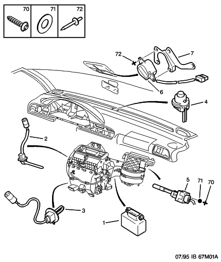

miguel81 Odesláno 13. květen 2012 Odesláno 13. květen 2012 Zdravim, prestala mi ist klima a k tomu sa pridal ventilator kurenia - neda sa nastelovat na nizsie otacky, ide stale skoro naplno. Bol som s tym na diagnostike a tam pise , ze je vadny snimac teploty v kabine. Poradte kde ho najdem. A da sa nejak skontrolovat ci mam naplnenu sustavu v klime ? ( okrem servisu ) mam P 406 a klima je automaticka. Citovat
koblih69 Odesláno 13. květen 2012 Odesláno 13. květen 2012 Máš 2.0 Hdi Old nebo New? Asi Old když je to 99, že? Tam byl snímač teploty v panelu klimy - za tou mřízkou. U New je u stropního světla - zase pod mřížkou. Citovat
miguel81 Odesláno 13. květen 2012 Autor Odesláno 13. květen 2012 Urcite je jeden snimac v tom stropnom svetle, to som mal rozobrate. ale sa mi nieco zda ze automaticka klima ma v kabine dva snimace, ale nie som si isty, mozno sa mi to s niecim pletie. skusim pohladat aj v tej palubke. Citovat
koblih69 Odesláno 13. květen 2012 Odesláno 13. květen 2012 Další čidla v kabině podle mě nejsou, jen v bloku topení, ale to asi nemáš na mysli. Dej VIN Citovat
Ferry Odesláno 13. květen 2012 Odesláno 13. květen 2012 spis jestli neodesel regulator, co je v rozvodu vzduchu pod palubkou za kastlikem spolujezdce jinak cidlo teploty vzduchu v kabine je skutecne pouze u stropniho svetla [upravil dne 13/5/12 22:47 od Ferry] Citovat
koblih69 Odesláno 13. květen 2012 Odesláno 13. květen 2012 02 6445 S4 SNÍMAČ ODPAŘ N 03 6445 L5 SNÍMAČ TEPL VZD 04 6445 V6 SNÍM OSLNĚNÍ 06 6445 FC SNÍMAČ TEPL VZD Citovat
