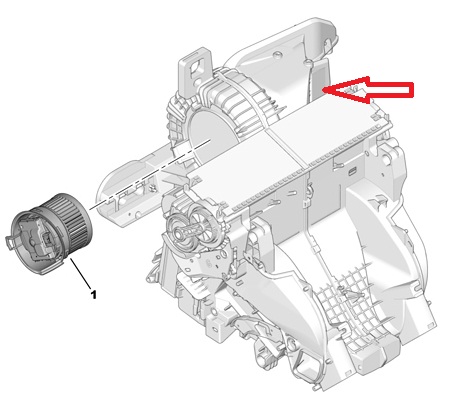

bart.lbc Odesláno 12. květen 2012 Odesláno 12. květen 2012 Tak dnes jsem se rozhodl, že po opravě klimatizace vydezinfikuju klimatizaci, protože dost při spuštění zapáchala. Problem byl v tom, že jsem nějak nemohl najít sání vnitřního okruhu. Čištění by mělo probíhat buď při vyjmutém pylovém filtru a vyplé klimatizaci sáním z venku a nebo na vnitřní oruh s filtrm opět bez klimatizace. Otázka zní: kde vlastně 407 nasává vzduch jak uvnitř tak z venku? Citovat
koblih69 Odesláno 12. květen 2012 Odesláno 12. květen 2012 Na tělese topení je nahoře trochu vpravo tunel kterým to bere vnější vzduch a taky otvor pro nasávání vnitřního. Myslím, že jednodušší bude to tam nastříkat třeba otvorem po vyndaném pylovém filtru. Citovat
bart.lbc Odesláno 12. květen 2012 Autor Odesláno 12. květen 2012 Tam jsem to pravě hnal ale jak to máš otevřený, tak ti to spíš lítá do auta než do klimy, sice jsem tu hadičku strčil dál a zastrčil kousek filtru do díry ale nebylo to nic moc. Ten otvor pro sání vevnitř je asi za kastlíkem, jak to bylo vydět při výměně klapek teplého vzduchu jestli se nepletu? Citovat
koblih69 Odesláno 12. květen 2012 Odesláno 12. květen 2012 Jojo tam někde Vzal bych hadr a utěsnil to hadrem a nebo je možná přístupný odtok dole, ale to jsem nekoukal. Citovat
bart.lbc Odesláno 12. květen 2012 Autor Odesláno 12. květen 2012 No jo, je tam jak jsem si myslel ale když jsem byl na pumpě tak jsem u sebe neměl nic než ten sprej tak musel stačit jen ten filtr, nicméně se to asi povedlo začalo to i vonět! Tak dík za rady a snad to pomůže nejenom mě. Příště už to půjde líp. Citovat
