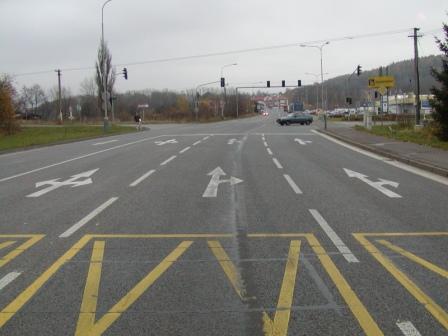

Tommy002 Odesláno 13. květen 2012 Odesláno 13. květen 2012 1. Kdopak ví, kde to je? 2. Jak se zde bude řešit přednost 3. Bonusová otázka - jestli někdo ví proč se to takhle udělalo Výhra: dobrý pocit Citovat
Stifler Odesláno 14. květen 2012 Odesláno 14. květen 2012 1. nevim, kde to je. 2. foto je v malym rozlišení a je z toho prd poznat (jediné, čeho jsem si všiml, je to, že je tohle fotka ve směru hlavní silnice). 3. vzhledem k tomu, že nemohu odpovědět na předchozí 2 otázky, tak nemohu odpovědět ani na tuhle poslední. Citovat
Tommy002 Odesláno 14. květen 2012 Odesláno 14. květen 2012 Ok soustřeď se na to vodorovný značení [upravil dne 14.5.2012 09:14 od Tommy002] Citovat
Stifler Odesláno 14. květen 2012 Odesláno 14. květen 2012 jestli myslíš, proč je tam to něco, co by při bližším pohledu mohlo připomínat příčnou čáru souvislou? To asi nejde zdůvodnit jen snímkem z tohoto pohledu... tedy pokud to není jen pouhá chyba inženýrů... Citovat
Medvěd Odesláno 14. květen 2012 Odesláno 14. květen 2012 Popravdě řečeno - pokud nedojde k přeškrtnutí rovných šipek v prvním a druhém pruhu zprava a auta budou odbočovat vpravo ve třech!!! souběžných pruzích při současném křížení dvou pruhů umožňujících i jízdu v přímém směru, bude to maglajz a asi by se vyplatilo mít tam trvale postavenou odtahovku nějakého autoservisu - o práci by jistě neměla nouzi. Citovat
gronholmm Odesláno 14. květen 2012 Odesláno 14. květen 2012 A nebo tam rovnou postavit servis Citovat
Mildík Odesláno 15. květen 2012 Odesláno 15. květen 2012 1. Kdopak ví, kde to je? 2. Jak se zde bude řešit přednost 3. Bonusová otázka - jestli někdo ví proč se to takhle udělalo Výhra: dobrý pocit Semafóry za křižovatkou, takže určitě ne u nás, přednost má silnější, a,udělalo se to ke zmatení protijedoucího \"nepřítele\" :D:roker Citovat
