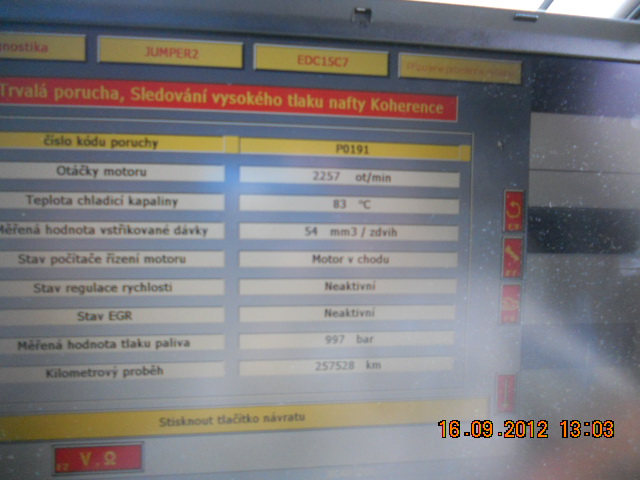

JanoRS Odesláno 21. září 2012 Odesláno 21. září 2012 Ahojte, ide o Jumper 2,2 HDI 74kw r.v. 2005..... pri zatazeni (hlavne jazda do kopca) motor vypne. Po nastartovani svieti asi 10 sek. kontrolka motora a potom vypne(ziaden nudzovy rezim)..... pri kontrole prepadu jeden vstrek, naplnil hadicku o 1/2 rychlejsie ako ostatne. Na zaklade toho, ze jeden vstrek je pripchaty vznikne v systeme vysoky tlak a nejaka ochrana vypne motor? Alebo to moze robit aj pripchaty DRV? Vysokotlakove cerpadlo bolo cele pretesnene (kratko na to vznikol tento problem) Dik Citovat
koblih69 Odesláno 21. září 2012 Odesláno 21. září 2012 Pokud ti jden vstřik takhle propouští do zpátečky tak bude prostě při plné zátěži nedostatečný tlak. Citovat
JanoRS Odesláno 21. září 2012 Odesláno 21. září 2012 No nevedel som, ze ak 2x viac prepusta ako ostatne ci to uz sposobi vypnutie motora pri zatazeni ..... to vypnutie je ale nariadene z BSI nie? Lebo na zvuku a plynulosti chodu motora (okrem toho ze slabsie taha) to nie je skoro vobec poznat Citovat
JanoRS Odesláno 25. září 2012 Odesláno 25. září 2012 auto opravené na chybe bol ten vstrek čo mal veľký prepad... bolo puknuté to teleso v čom ten prepad je .... Citovat
