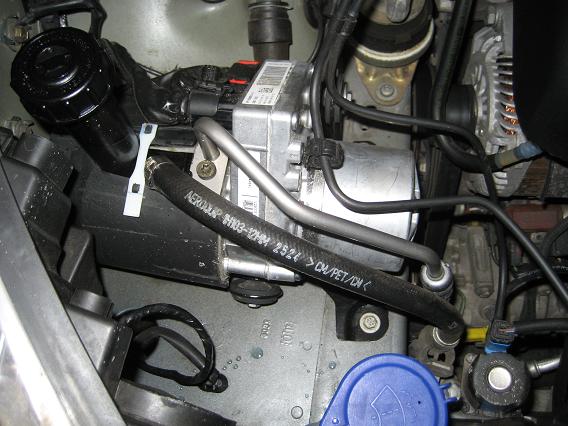

jp Odesláno 26. prosinec 2009 Odesláno 26. prosinec 2009 Původně zaslal: honzza407sw Informace, že je na hadici-trubici zpětný ventil, který zabraňuje pěnění servokapaliny je pouze zprostředkovaná servisních technikem peugeotu. Osobně nejsem schopen říct, zda lže nebo tam opravdu je. Ale když nad tím tak přemýšlím, tak možnost vyměnit pouze tu hadici může vyřešit celý problém. Pak by odpadávala výměna samotného čerpadla za 15tis korun. [upravil dne 25/12/09 honzza407sw] Taky si říkam že by to mohlo pomoct, stačí aby to někdo vyzkoušel, co může být špatného na čerpadle? Je dost možný že to čerpadlo mění peugeot jen z jakési hamižnosti. Citovat
honzza407sw Odesláno 26. prosinec 2009 Odesláno 26. prosinec 2009 Původně zaslal: honzza407sw Původně zaslal: blaza3 jj .. přesně tak.. jedna hadice vede k hrdlu čerpadla.. pokud někdo máte čerpadlo po výměně zkuste sem hodit fotku pls, někde ten wentil musí být vidět Dnes na to mrknu a jestli bude co vyfotit, tak to blejsknu. Tak jsem to nějak vyfotil, ale nevím, zda tam je něco vidět. Citovat
Přema Odesláno 26. prosinec 2009 Odesláno 26. prosinec 2009 No žádný ventil nejde vidět, podle mě tam daly jen delší hadici jak sem již psal a tím je tam v okruhu více kapaliny a už se to nezavzdušnuje......to pěnění je právě vzduch....nic jiného......... [upravil dne 26-12-09 Přema] Citovat
honzza407sw Odesláno 26. prosinec 2009 Odesláno 26. prosinec 2009 Je to asi jak píšeš přemku. Pouze delší hadice pro větší množství kapaliny. Já osobně jsem rád, že už to mám za sebou. Nebylo to nic pěkného když to vrzalo, pěnilo přes víčko, trhalo to a vůbec šlo to oproti novému více ztuha. Jenom malá otázka mimo téma - jde vložit do jednoho příspěvku více obrázků než jenom jeden:myslim. Citovat
