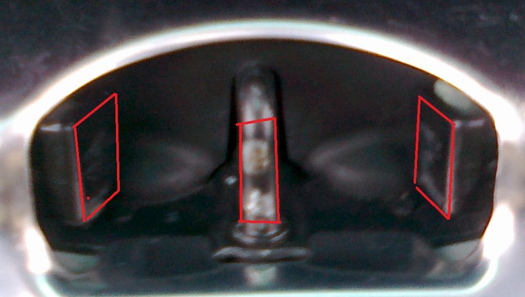

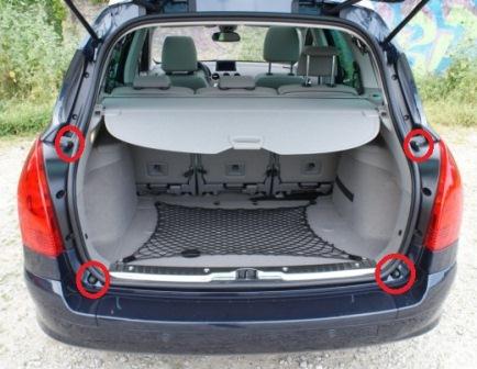

Ajap Odesláno 14. duben 2012 Odesláno 14. duben 2012 Ahoj pánové, Klepu vám někomu na 308 SW dveře kufru? Mně už z toho asi práskne... Vždycky je seřídím těmi čtyřmi gumovými špuntíky, dva dny je klid a pak zase při jakékoli nerovnosti opravdu hlasitej klapot. Nepřehluší to ani rádio. Myslel jsem, že je to zámkem, ale ani oblepení zámku (těch dvou bočních zarážek ani osy zámku) nepomohlo. Ale napadla mě jiná věc. Můžete se mně někdo podívat, jestli se vám hýbají ty umělohmotné válečky, ve kterých jsou 4 gumové dorazy na obvodu dveří? Nebo je tam máte na pevno? Začínám si myslet, že to chrastěj ony, protože obzvláště ty ve spodních rozích jsou naprosto volné. Plus, ani velké předpětí dveří není zárukou klidné jízdy, takže si říkám, že pokud ty dveře nedolíhaj přesně na všechny 4 body ale třeba jen na tři, tak ten 4. rachtá. Pro to by mluvilo i to, že se ten zvuk někdy mění. Auto je sice ještě v záruce, ale v servise se \"závada neprojevila\" a nemám chuť ani čas objíždět servisy s takovouhle prkotinou (byť nepříjemnou). Díky. [upravil dne 14/4/12 18:49 od Ajap] Citovat

Ajap Odesláno 15. duben 2012 Autor Odesláno 15. duben 2012 Oblepení je vyznačeno červenou barvou. Už tam zase není, protože to ničemu nepomáhalo, akorát se muselo víc bouchnout s dveřmi. Na bocích jsem to oblepil takovými těmi filcy na nábytek, takže pokud by to klepalo tam, utlumilo by to opravdu dobře. Tu osičku zámku jsem oblepil asi 0,5mm silnou páskou. [upravil dne 15/4/12 09:41 od Ajap] [upravil dne 15/4/12 09:42 od Ajap] Citovat

Ajap Odesláno 15. duben 2012 Autor Odesláno 15. duben 2012 Plasty držej, okno je pevné. Ty dveře se normálně ani nehnou (když jsem s nima zkoušel hýbat, případně i kývat autem na parkovišti). Ale zajímaly by mě ty dorazy dveří v jejich rozích - máte je na pevno nebo je jima možné hýbat? Citovat
robozv Odesláno 15. duben 2012 Odesláno 15. duben 2012 tie dorazy sa mi hybu ale dvere neklepu Citovat
Ajap Odesláno 15. duben 2012 Autor Odesláno 15. duben 2012 Dík za odpověď Do háje to by mě ale zajímalo, co to sakra je:grr Ještě můžu zkusit polepit spodní stranu prostoru pro zámek, ale nevěřím, nevypadá to nijak obouchaně. Nic nikde nevypadá obouchaně, ale každé přeseřízení dveří vydrží přinejlepším dva týdny a pak zase klap klap klap. V zatáčce, na hrbolu... Citovat

Ajap Odesláno 15. duben 2012 Autor Odesláno 15. duben 2012 Matii: Tak jistej už si nejsem ničím, ale vždycky to nějakým poladěním a předepnutím dveří dokážu dostat do stavu, kdy to neklepe vůbec, nebo jen minimálně. Ale změní se třeba teplota (což se teď mění pořád) a rachot je zpět. Nejdřív jsem myslel, že to jsou pásy v kufru, pak, že je to klíč na kola a tažné oko. Taky mně cvakala ukotvení pásů na podlaze auta (všechny pásy), ale to už jsem pořešil. Co se týče těch dorazů - dá se jima jen otáčet, nebo jsou úplně volné? Hlavně ty spodní nejsou alespoň u mojeho auta nijak fixované a když s nima doslova zaštěrkám, tak mně příjde, že by to mohlo být ten zvuk. Citovat
Mishanthrope Odesláno 15. duben 2012 Odesláno 15. duben 2012 Myslím, že dorazama to nebude, protože při zavření je dveře přirazí, tak by se hýbat neměly. U 207 to občas dělává zámek pátých dveří, v servisu jim odstranění zabralo asi 2 minuty. Citovat
