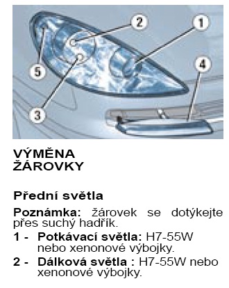

jarmyl Odesláno 11. duben 2012 Odesláno 11. duben 2012 ono je i dulezite dodrzovat typ zarovky co tam prijde , ne H7 ale H7R Tak to slyšim poprvé. 807 má taky čočku a i v manuálu se píše H7. EDIT: to se týká jen xenonů ne? cituji: Jaký je rozdíl mezi H7 a H7R?H7R-výbojka Výbojka H7 je určena do čočkového projektoru a výbojka H7R je určena do paraboly. H7R má na baňce stínítko, díky kterému nebudete oslňovat. [upravil dne 11/4/12 09:06 od jarmyl] Citovat
skuci Odesláno 11. duben 2012 Odesláno 11. duben 2012 oni jsou pro to trošku jiný žárovky ale jinak je to totožně vypadající jako xenony akorát se při zapnutí nehejbou... Citovat
jarmyl Odesláno 11. duben 2012 Odesláno 11. duben 2012 Podle manuálu: tam patří normální H7 , tak nechápu proč by měly být trošku jiné? Citovat
Radek Hurvajz Odesláno 11. duben 2012 Odesláno 11. duben 2012 Žárovky 12V / H7R H7R nebo H7S ? To závisí na typu vaší optiky !!! Novodobé události v osvětlení vedly k různým způsobům navržení světel a způsobu jejich použití v provozu. Philips vytvořil dvě verze H7 NightGuide: - H7 R pro reflektorové systémy, což je nejtradičnější paprskový systém. - H7 S pro projektorové systémy, které mají další optický systém, jenž řídí světlo. http://www.eshop-rychle.cz/bezo/eshop/17-1-Zarovky/76-3-H7R http://www.olejshop.cz/zarovky/zarovky-24v-halogenove/p/zarovka-h7r-12v-55w-px26d-nightguide-12972ngrdl-b1/ Takže nikoliv H7R ale H7S patří do čoček;) [upravil dne 11/4/12 11:49 od Radek Hurvajz] Citovat
