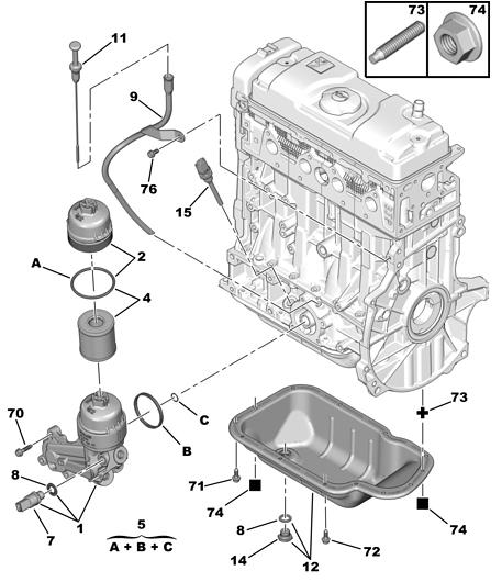

Také bych si rád olej vyměnil sám, ale jaký filtr koupit ? Anebo je tam jenom filtrační vložka. Na \"vaně\" motoru vidím výpustný šroub, ale s tím filtrem
si nejsem jistý.
pro tvůj motor je filtrační vložka--nakonec před výměnou oleje bys ji měl koupit a pak ti bude vše jasné:myslim
[upravil dne 29/4/12 18:48 od ozzy56]
:papa:papa:o:o...dík za expresní informace... ale eee.. :myslim:myslim do čeho tu vložku strčit ? Je to ta litinová nádobka s černým kloboukem a maticí, tuším
19-ka, navrchu ? Všechno je to přístupné z prostoru mezi motorem a předním chladičem ?
je to jak píšeš, vem si k povolení víčka nádobky filtru dlouhý nástavec Gola, možná oba nástavce a lehce to povolíš, dej pak na víčko novou gumku (je k filtru), vyměň vložku a potři olejem tu novou gumku ve víčku a s citem dotáhni--po výměně oleje a nastarování motoru zkontroluj, zda víčko těsní...

Pre \"koblih69\" tu je vin : VF3WCKFVC34461587 , obrázok naviac nikdy neuškodí..:):)
...teda aj Ty si raketa, parádne schéma. Mrkni o vlákno vedle, schémik chladícího systému mě potěší neméně. A těch 50 € ušetřím právě díky fóru, za 4 l oleje plus
