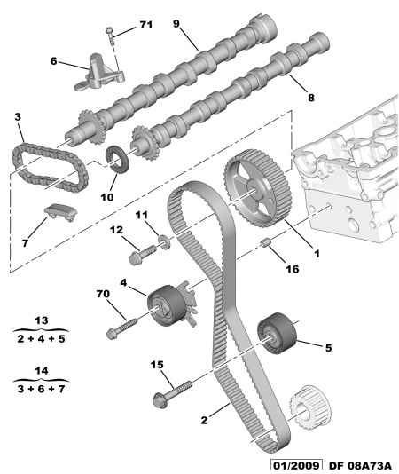

Ano je tam aj retaz (no skor retiazka :D). Ved to vidno aj na tej fotke. Ale pri vymene rozvodov mi bolo povedane, ze tato retaz sa meni iba v pripade, ze by zacala rachotit.
To je pravda, ale nemusi sa menit ta retaz, ale len šponovak, ktory ju sponuje. Ten je z plastu a moze sa rozsypat. Mne sa to tiez stalo ale pre istotu som kupil aj retaz. Istota je gulomet. No teraz mi je nahovno, kedze motor je K.O. :fnuk
