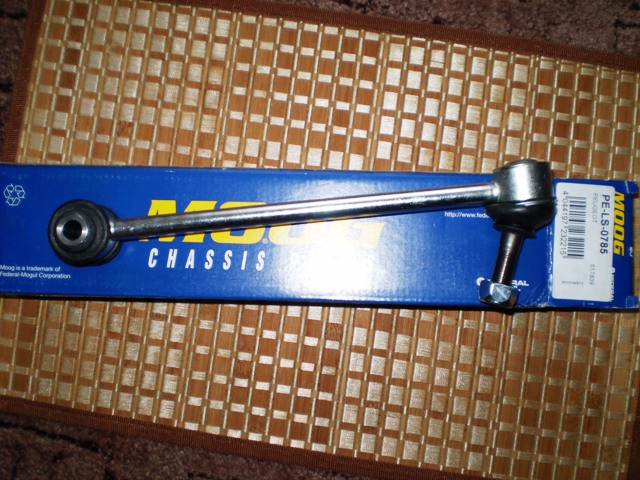

Ferry Odesláno 11. leden 2012 Odesláno 11. leden 2012 pokud mas na mysli ty vodorovne tycky ( ono by se spravne mely oznacovat jako tycky geometrie, pac slouzi prave na stelovani geo u zadni napravy, stabilizacni jsou ty kratke svisle) tak ano, je to jednoznacna pricina plavani zadku. zjisteni zda jsou spatne je jednoduche, uchopit kolo (prave) v poloze 7h10min (leve) 5h50min a zalomcovat, pokud je tam vule, tak vymenit tycky udelat geo a melo by to byt cajk ovsem dalsi pricina muzou byt i spatne spodni cepy v tehlici, resil jsem zde [upravil dne 11/1/12 18:16 od Ferry] Citovat
fuzo1 Odesláno 11. leden 2012 Autor Odesláno 11. leden 2012 Ted už si nejsem jistej ale byly to ty na jedné straně pouzdro a na druhé čep s matkou ? Citovat
Ferry Odesláno 11. leden 2012 Odesláno 11. leden 2012 ano to jsou tycky geometrie, ty vodorovne, tycky stabilizatoru maji cep na obou stranach a jsou kratke, cca 15cm, tyhle maji ke 30cm Citovat

Ferry Odesláno 11. leden 2012 Odesláno 11. leden 2012 dej tam Meyle, sezenes treba u www.mjauto.cz nebo kup od Godzily tady na klubu MOOG nic jineho tam nema cenu davat, vyhazovani penez Citovat

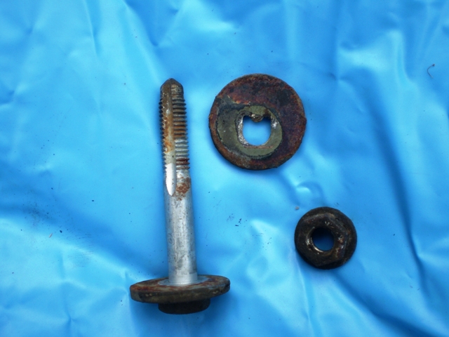

ozzy56 Odesláno 11. leden 2012 Odesláno 11. leden 2012 Charlie1 šroub není excentrický, ale je v excentrických podložkách, někdy drží v tyčce tak, že pomůže jen flexa...,po výměně tyček to chce geometrii, nebo musíš dělat v pneuservisu:) Citovat
Charlie 1 Odesláno 11. leden 2012 Odesláno 11. leden 2012 tan šroub se dá sehnat asi jen v Peugeotu a kolik stojí někdo neví? Citovat

Qcko Odesláno 11. leden 2012 Odesláno 11. leden 2012 Ja som si vsimol ze zadne pneu mam na vonkajsej strane uplne zjazdene, na vnutornej este 2mm vzor. To sposobi len zla geometria. Tak som hned objednal tycky geometrie, pri pokuse ich vymenit som zistil ze tie skrutky nedostanem proste von (ani zbijacka nepomohla ) Tak som ich chcel kupit a tam nastal problem, nikde ich nemaju, peugeotu na ne zlyhal dodavatel 2 mesiace som jazdil jak s kostitrasom a zhanal som skrutky, vcera sa mi to konecne podarilo a pred pol hodkou som uspesne vymenil tie tycky + rovno aj predne capy riadenia, zajtra skocim na geo a horsa testovacia jazda na dialnicu Napisem ako sa zmeni spravanie auta, ale uz teraz ked som to nahodil len od oka je to poznat ze je to lepsie:mrk Citovat

krtek 2 Odesláno 11. leden 2012 Odesláno 11. leden 2012 tie sruby si mozes aj dopasovat a dodatocne tam spravit drazku ked je s nimi taky problem hlavne aby sla pouzit povodna excentricka podlozka Citovat
Ferry Odesláno 11. leden 2012 Odesláno 11. leden 2012 ty zadni tycky geo se od Meyle v provedeni HD nedelaji, soucasti dodavky je pouze matice cepu, srouby s excentrickou podlozkou jedine v peugeotu vetsinou je spatna jak ta podlozka tak sroub, takze je lepsi sehnat nove Citovat
