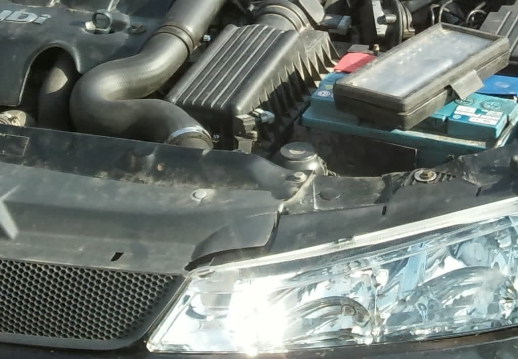

mám peugeot 406 2,0 HDI 80Kw,při vyšších otáčkách mi motor padne do nouzáku,ale při vypnutí klíčku a opětovnému nastartování jede normálně neš tam padne znovu,zaslepil jsem EGR ventil a žádná změna.už jsem toho vyzkoušel hodně,a už si nevím rady,Pomozte mi prosím
a snimac tlaku turba pri intercooleri je dobry?? Mne to robil on ..casto sa vie zlomit a potom je s tym panta ..ja som nan nalepil ten tenky koniec toho nadstavca ked ti daju policajti fukat a ide jak vinko :)
tak ten je funkční,ale dneska mi říkal kamarád že jemu to u opla dělala váha vzduchu,a když jsem jí tak před dvěma měsíci odpojil tak auto nejelo skoro vůbec,a když jsem jí odpojil dneska tak to jede normálně neš to padne do nouzáku,může to být tou váhou vzduchu?
