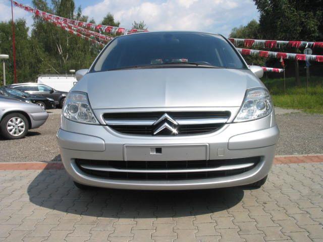

bajza206 SW Odesláno 1. leden 2012 Odesláno 1. leden 2012 Taky přidám jeden dotaz k čemu slouží ten otvor pod SPZ dík Citovat
straki007 Odesláno 1. leden 2012 Odesláno 1. leden 2012 Ulozeni TNT k pomoci vyndani vstrikovacu....... Citovat
bajza206 SW Odesláno 1. leden 2012 Odesláno 1. leden 2012 Ulozeni TNT k pomoci vyndani vstrikovacu....... humor......... přejde:D:D:D:D:D:D:D Citovat
