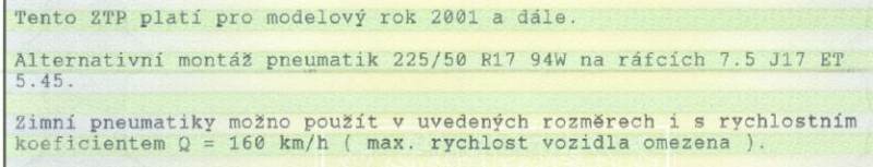

P607Olda Odesláno 2. listopad 2011 Sdílet Odesláno 2. listopad 2011 Mal som zrejme rovnaký typ 2,2 HDi, r.v. koncom roku 2000. V TP sú prípustné: [upravil dne 2.11.2011 13:51 od P607Olda] Citovat Odkaz ke komentáři Sdílet na ostatní stránky More sharing options...
P607Olda Odesláno 2. listopad 2011 Sdílet Odesláno 2. listopad 2011 a Citovat Odkaz ke komentáři Sdílet na ostatní stránky More sharing options...

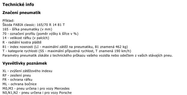

P607Olda Odesláno 2. listopad 2011 Sdílet Odesláno 2. listopad 2011 Info: [upravil dne 2.11.2011 21:01 od P607Olda] Citovat Odkaz ke komentáři Sdílet na ostatní stránky More sharing options...

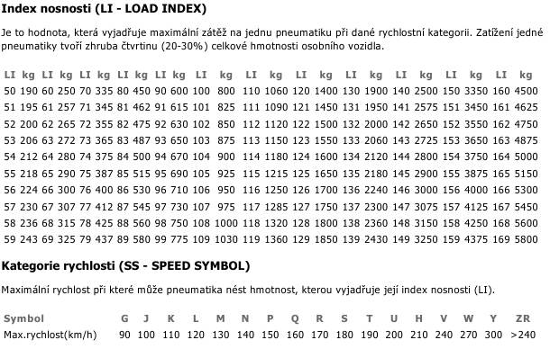

P607Olda Odesláno 2. listopad 2011 Sdílet Odesláno 2. listopad 2011 Tabulky: Citovat Odkaz ke komentáři Sdílet na ostatní stránky More sharing options...

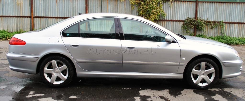

Judes Odesláno 5. listopad 2011 Sdílet Odesláno 5. listopad 2011 Sorry za tento príspevok ale keď už sme u kolies mal by som na vás 607-mičkárou takú otázočku. Viete mi niekto poradiť čo sú toto za kolesá (viď obrázok), zaujíma ma označenie alebo meno tých diskov prípadne v akých rozmeroch sú dodávané. Citovat Odkaz ke komentáři Sdílet na ostatní stránky More sharing options...
Agrafik Odesláno 5. listopad 2011 Sdílet Odesláno 5. listopad 2011 Zrovna tyhle mám, ale název neznám. Citovat Odkaz ke komentáři Sdílet na ostatní stránky More sharing options...
