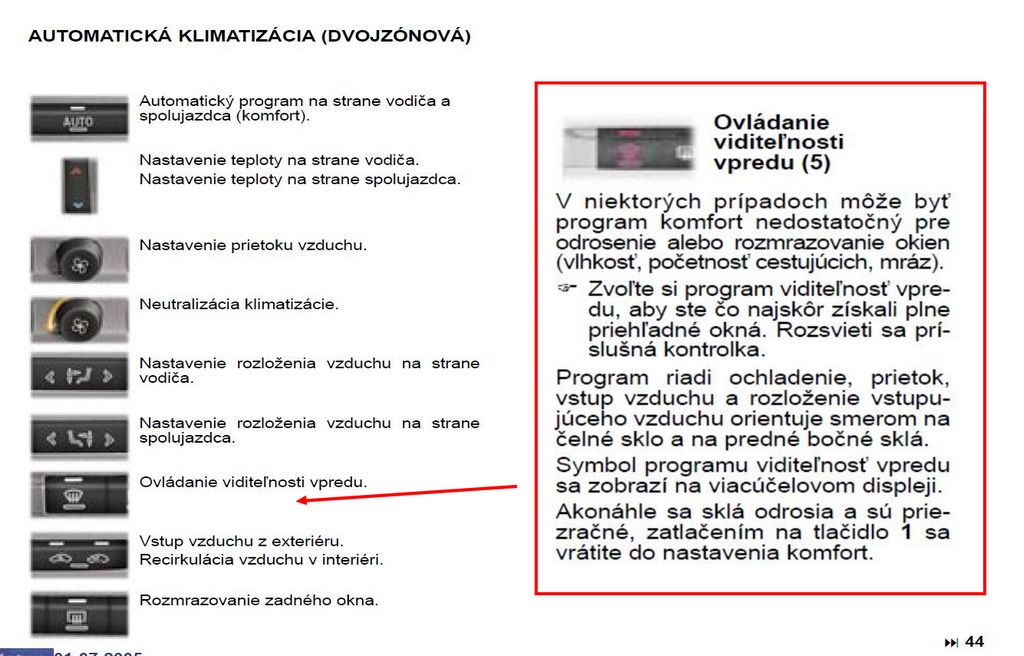

Judes Odesláno 30. říjen 2011 Odesláno 30. říjen 2011 Keď sa ochladí tak sa to predné okno zahmlieva aj samotným vylučovaním vlhkosti z dýchania, nato slúži tlačítko ovládania viditeľnosti (odhmlievania) čelného skla. Citovat
Brizan Odesláno 30. říjen 2011 Odesláno 30. říjen 2011 Judes bez urážky, ale tak blbej aby nevěděl že tam má tlačítko na čelní okno asi nebude:D Mě se to stává taky, po nastartování se zamlží čelní okno, tak cca za dvacet sekund je to zase pryč. Budu měnit filtr a ještě vyčistim výparník klimy. Uvidim snad to pomůže...... Citovat
Judes Odesláno 30. říjen 2011 Odesláno 30. říjen 2011 Kto vie možno nemá manuál a koľko je tu takých ktorý nevedia čo všetko v aute majú . Ten kabínový (klíma) filter som menil cez leto a cez zimu sa mi zahmlievalo sklo ale po pár sekundách to rozfúka ako píšeš. [upravil dne 30/10/11 23:29 od Judes] Citovat

Brizan Odesláno 30. říjen 2011 Odesláno 30. říjen 2011 Judes: na tohle snad ani není potřeba manuál, ten symbol na tlačítku je více než jasnej I když zase máš pravdu, občas se tu někdo zeptá na takovou otázku, že se až divim že dostal vůbec papíry na auto a ne na hlavu :D:D To ale není tenhle případ Honzo, díky za ulehčení práce;) tedy alespoň s tím výpraníkem. Citovat
