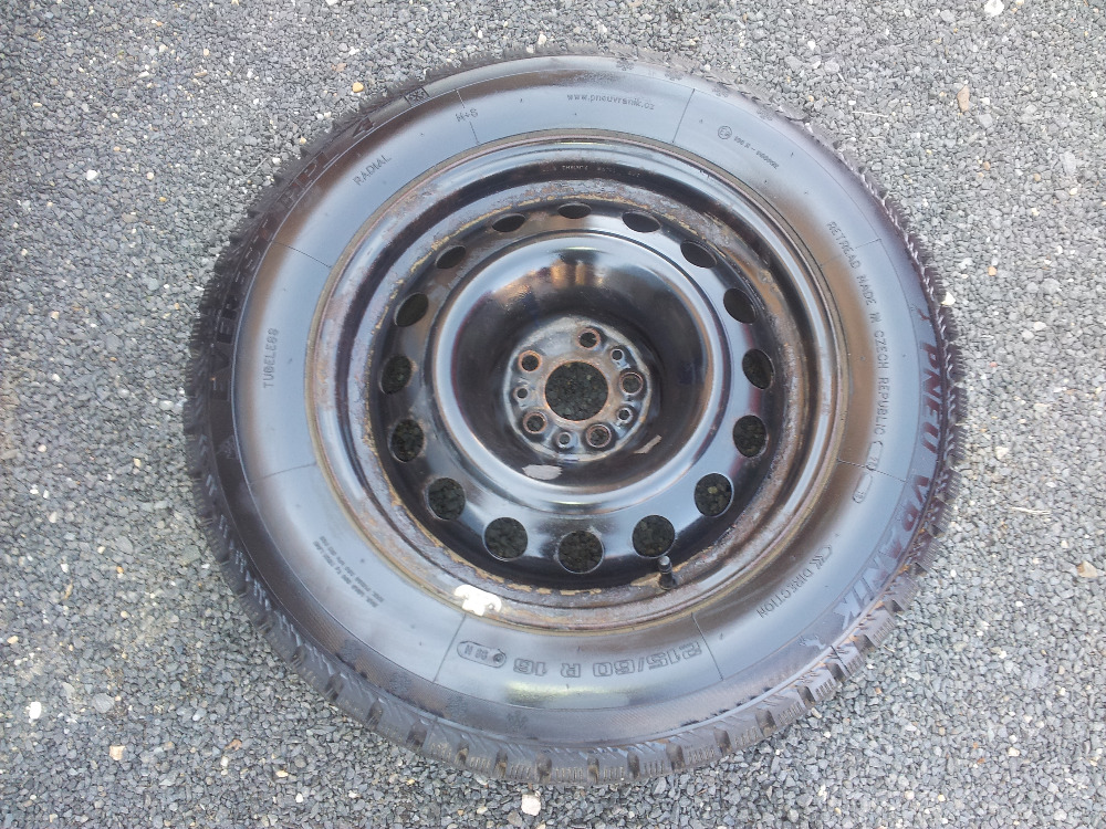

Vlado81 Odesláno 25. duben 2017 Odesláno 25. duben 2017 Mám možnost koupit sadu plechu 16"s protektorama. Není tam ale 99h ?! Citovat
Vlado81 Odesláno 26. duben 2017 Odesláno 26. duben 2017 Popisi znam ale na ty fotce to tam prostě není. Citovat
parizov Odesláno 26. duben 2017 Odesláno 26. duben 2017 (upraveno) No, já tam na mobilu nevidím ani rozměr [emoji1] Spíš jsem chtěl ukázat, že se zimníma to může být i jinak... Upraveno 26. duben 2017 uživatelem parizov Citovat
Vlado81 Odesláno 26. duben 2017 Odesláno 26. duben 2017 Ve spodni části. Vzůru nohama. jinak ja mám jen jeden rozměr....a 99h nebo 95h. Už jsem naspal do Vranikudotaz Citovat
filoyof012000 Odesláno 26. duben 2017 Odesláno 26. duben 2017 Vranik tohle dela v R16 mzslim bud 99H nebo 96H a to oboje asi vyhovi. Zac jsou? Nova tahle guma stoji litr... pouzival sjem tyhle protektory jeste v GD (v gume jsou granule karborundu, takhze je hruba a lepe dryi na namrzlym povrchu) a na jezdení ve snehu a binci dobry, ale hucej.. jsou to desny drapaky. Az dojedu ty ciny co byly na aute, koupim tohle.. ale u nas dokaze napadnout dost snehu a silnicari se nepretrhnou. Honza Citovat
