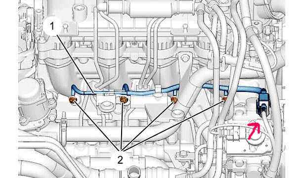

Vendis69 Odesláno 11. září 2011 Odesláno 11. září 2011 dia mi hlásí Trvalá závada Obvod relé žhavení před-po startu Relé je ovládáno a svíčky nejsou napájeny znamená to že relé zhavení je v háji? Je mezi relé a svíčkami ještě nějaká jednotka žhavení? Nevím co to je na obrázku na kabelech od relátka ke svíčkám a na dilnu se ted jen tak nedostanu. Nerad bych v zimě čučel na auto jak sysel. A ještě jedna otázka jaká je cena relé. .jpg] Citovat

Mike407 Odesláno 11. září 2011 Odesláno 11. září 2011 Nebyly mrtvé všechny, ale tuším jen dvě. Každopádně u 2.0 je k nim hodně špatný přístup a když už se to dělá, je lepší vyměnit rovnou všechny. Jestli mezi nimi a relátkem ještě něco je to bohužel nevím, nezkoumal jsem to. Citovat
