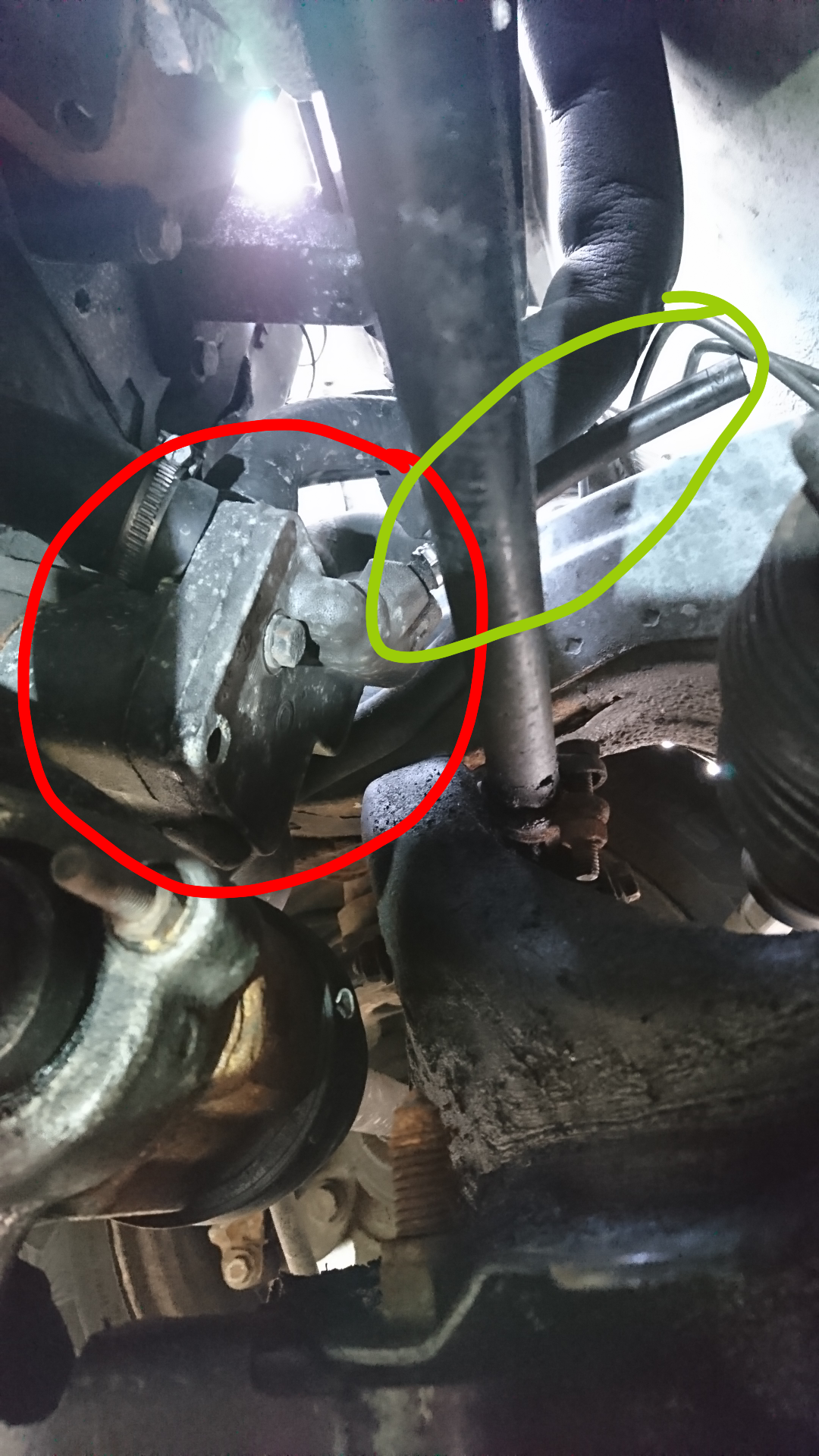

Háček Odesláno 9. červenec 2021 Autor Odesláno 9. červenec 2021 Zdar párky.. Ted pod tim werkem lezim a nemuzu na nic prijit, našel jsem jakej si domek s vodnima hadicema na bloku zezadu, vede z nej 8mm hadicka co ma tak 15cm a nikam nevede.. viz obrazek.. K čemu to je a kam to vede?.. Podle tvaru domku a mista kam je navedena hadicka bych typnul ze jde o nejakej ventil.. Citovat
Háček Odesláno 9. červenec 2021 Autor Odesláno 9. červenec 2021 Takzee uz vim, je to ohřev paliva. Takze uz nevim kde hledat chybu, kdyz je to studeny je to natlaceny, kdyz je to ohřátý tak je to taky natlaceny... Nechapu Citovat

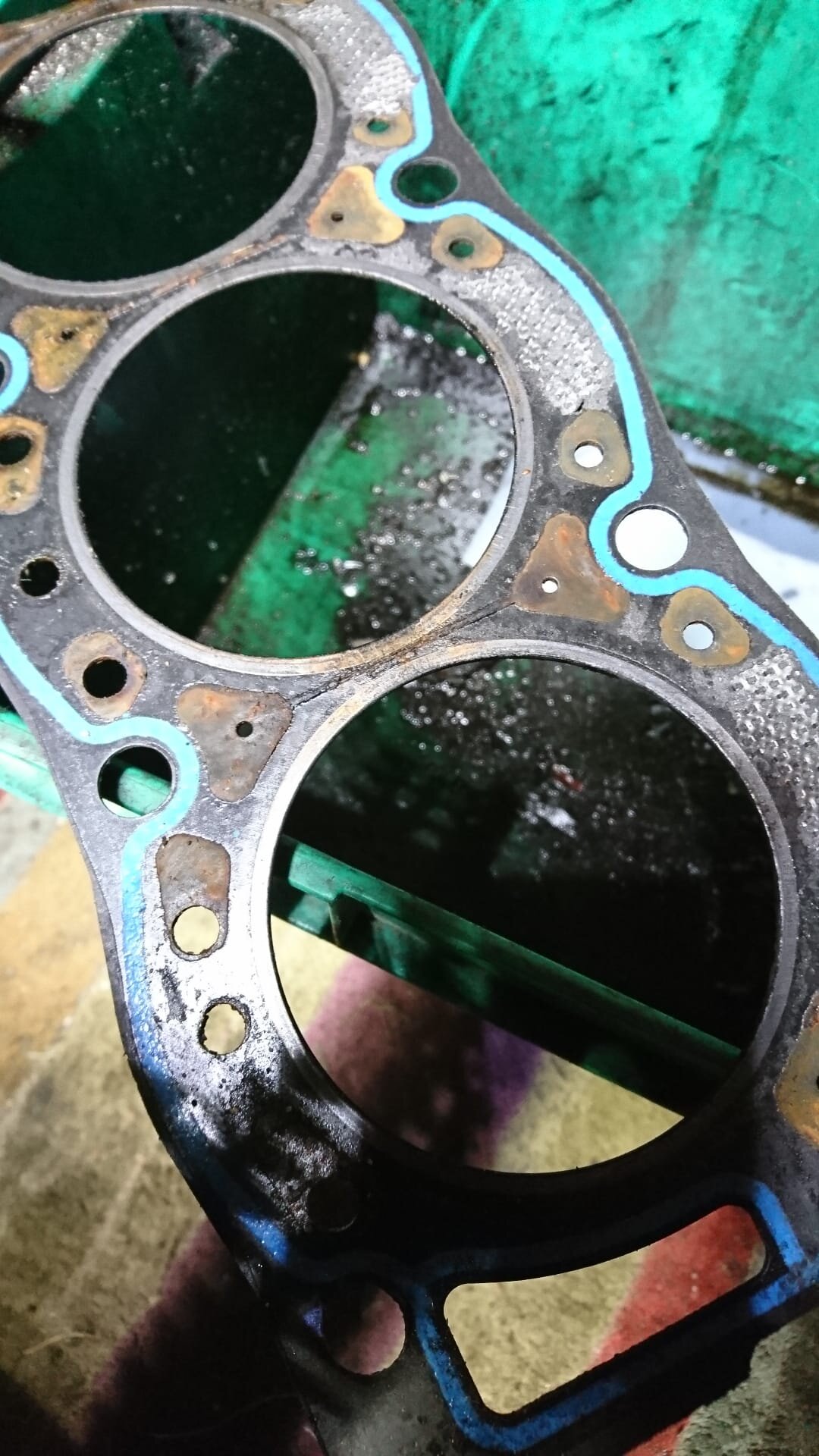

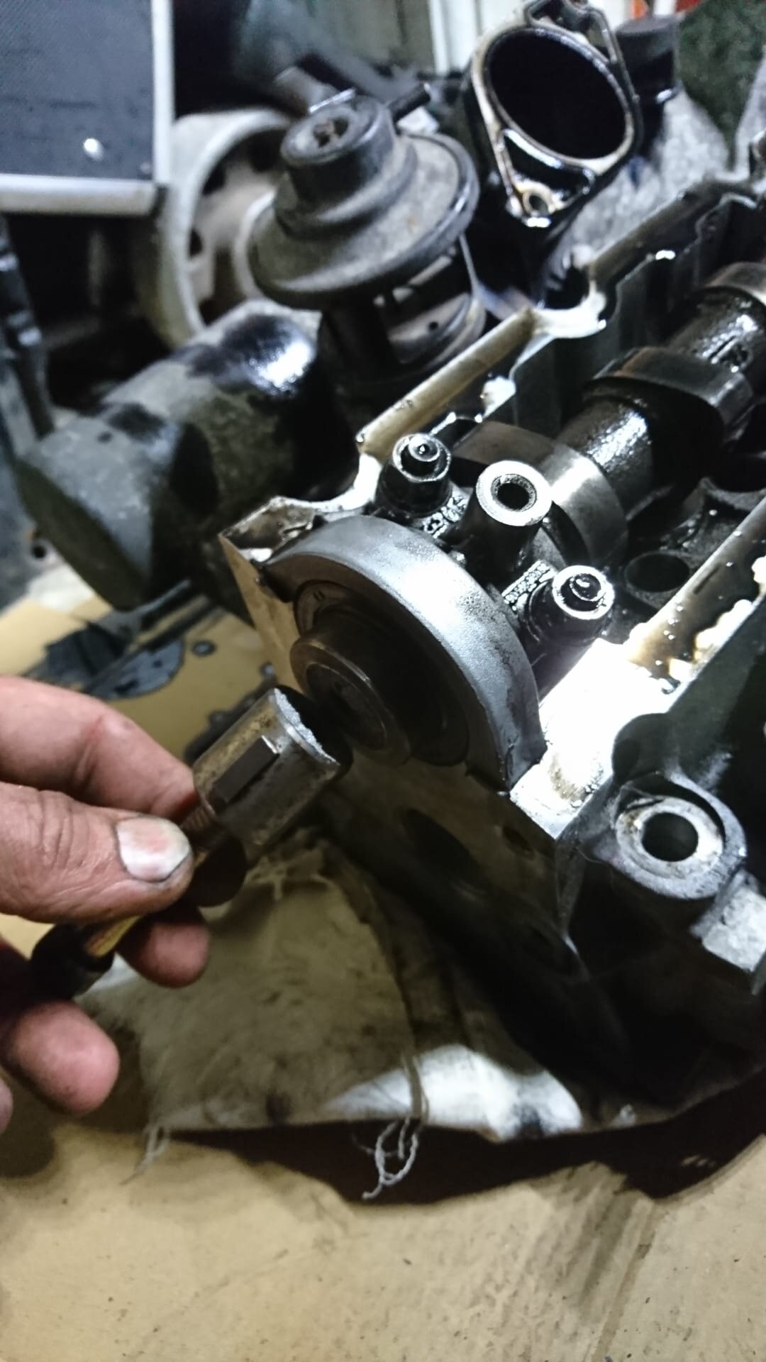

Háček Odesláno 13. listopad 2021 Autor Odesláno 13. listopad 2021 Hlava dneska sundána, fouklo to mezi třetím a 4tým válcem (prvním a druhým francouzi to mají myslím opačně ne ? ) , praskla mi vačka na kuželu pro rozvodové kolo .. takže dědeček mě začiná trochu lézt krkem, ale objednám novou a doufám že už bude klid, hlava je na místě, zítra dozapojím co pujde a vytlačim ho ven z garaže .. Karel, poldiss a RichVa ohodnotil 3 Citovat

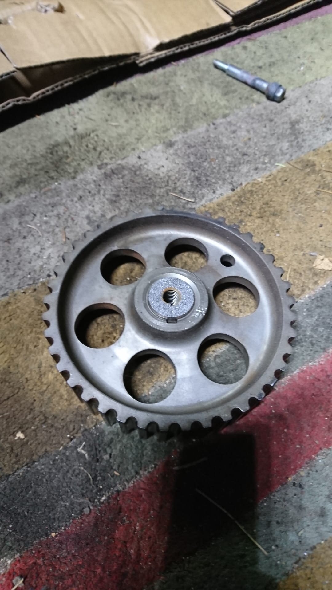

Háček Odesláno 19. listopad 2021 Autor Odesláno 19. listopad 2021 Ve středu dorazila vačka, bohužel jiná na vývěvu na hlavě což já nemám (nebyl obrázek k tý co jsem objednal ani popisek ) Objednal jsem tedy druhou , tuhle vrátím .. tak snad už bude ten duchodce pojízdnej Citovat

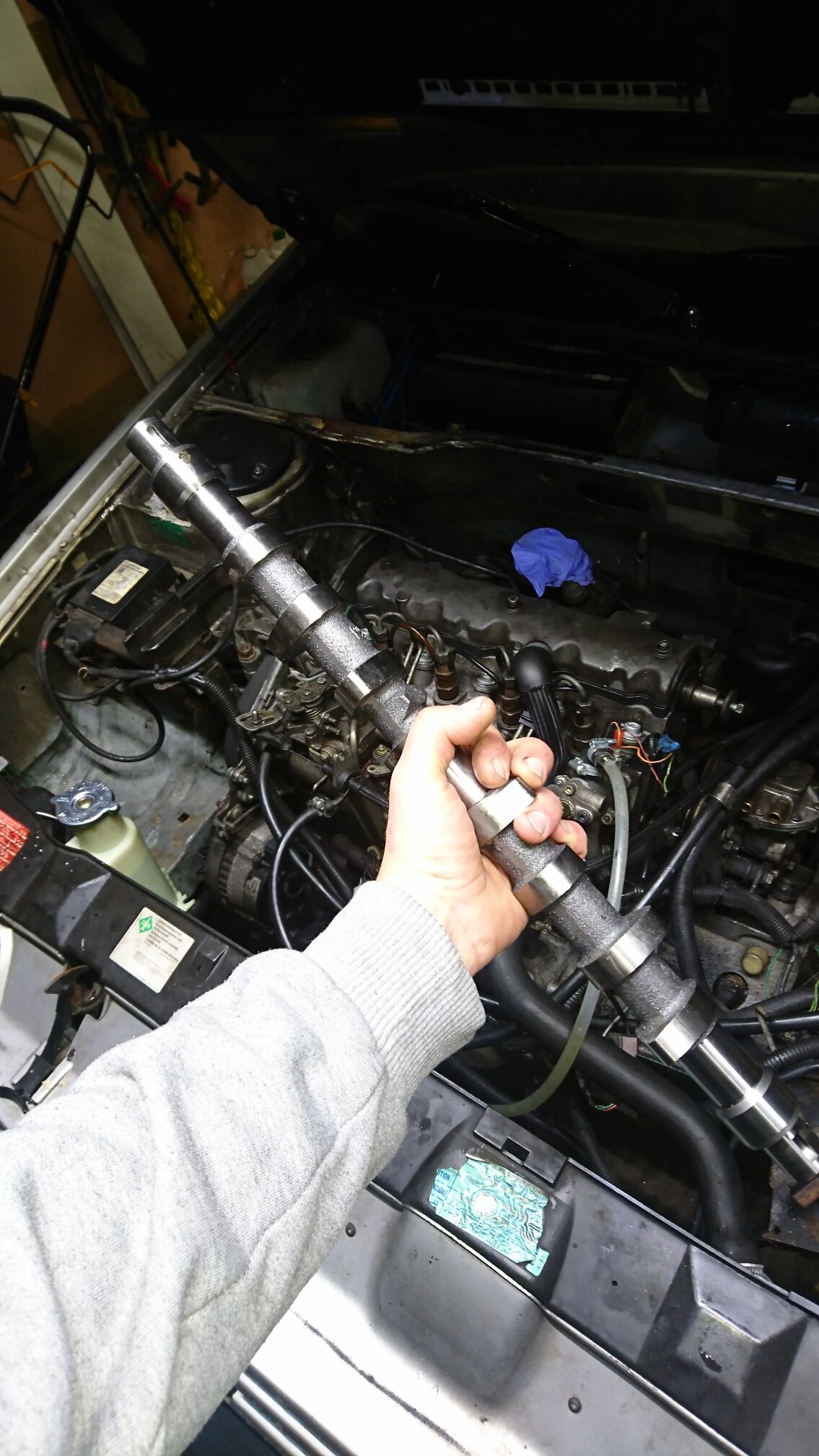

Háček Odesláno 24. listopad 2021 Autor Odesláno 24. listopad 2021 Vačkááá .. Už zase vrčíme, dneska jsem ho vzal do prace na zajetí a všechno v cajku Teplota klasika 80 celou dobu výkon taky dobrý , jen malinko prdí výfuk ale to se opraví ozzy56, Moral3z, radim.1008 a 2 další ohodnotil 5 Citovat

ozzy56 Odesláno 24. listopad 2021 Odesláno 24. listopad 2021 (upraveno) vidím vývěvu na řemenu --to měla i 405 ?? myslel jsem, že to skončilo s motorem 1.8 D , ale už jsem taky skleroza..., teď si vzpomínám, že jsem pak viděl pežota 205 1.8 D z roku 1998 , vyrábělo se to pořád někde v Portugal nebo Espaňa a ten motor už měl vývěvu z boku hlavy... Upraveno 24. listopad 2021 uživatelem ozzy56 Citovat
Háček Odesláno 25. listopad 2021 Autor Odesláno 25. listopad 2021 hele vubec netuším, dle papíru je to 89rok, 51 kw , na bloku je ale štítek djz což by měl být 47kw a mám k němu někde puvodní německý papíry . takže je dost možný že to zbastlený ale v tom já nejedu ja už to jen opravuju .. co se motoru týče ozzy56 ohodnotil 1 Citovat

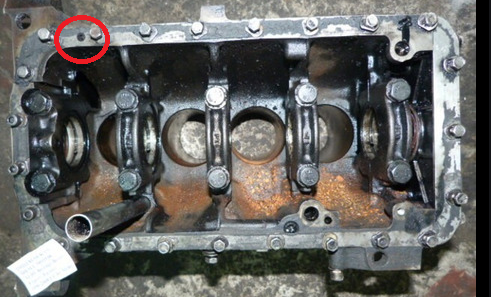

Háček Odesláno 25. listopad 2021 Autor Odesláno 25. listopad 2021 (upraveno) Když už tu debatujeme mám dotaz .. Stále mi prosakuje olej mezi vanou a blokem , v místě na straně u převodovky , je vedle závitu na šroub vany díra, z ní to podle všeho dojí plnym tlakem jakoby to byl kanál na nějakou přípravu nebo něco , vede z bloku rovnou do styčné plochy vany takže to pere tlak oleje do těsnění a proto prosakuje , je to jediný místo kde ted aktualně teče olej, po jízdě to hodí pár kapek ale na volnoběh to třeba po 5 minutách vybleje louži o pruměru 15cm .. Nejsem si jistej ale možná tam chybí nějaká záslepka na závit, je možný že jsem ji vyšrouboval jak jsem stavěl motor a chtěl jsem to vyčistit, bohužel je to už nějaký pátek a já si teda nepamatuju že bych něco takového povoloval Upraveno 25. listopad 2021 uživatelem Háček Citovat
ozzy56 Odesláno 25. listopad 2021 Odesláno 25. listopad 2021 přesně už taky nevím, ale určitě nemůže jít tlakový olej jen tak do těsnění vany..., buď tam má být zátka, nebo vana prolisovaná tak, aby mohl olej jít do vany Citovat
Háček Odesláno 25. listopad 2021 Autor Odesláno 25. listopad 2021 (upraveno) to s tou vanou jsem si taky myslel ale právě že není , připadá mi to jako příprava na takový mezikus co se dává mezi blok a vanu , myslím že jde o ostřik pístů u TD ale nejsem si jistej, pokud bude čas, znovu shodím vanu a prozkoumám díru blíže Ještě je mi divný že ta díra je i na novém těsnění , takže to musí být příprava budto pro jinou vanu nebo něco takového možná jsem na něco káp, u hliníkový vany (u jinejch modelů ) je tam vodící čep 8mm pro vedení vany , což by dávalo smysl , ale proč bych vyndaval zátku když tam ten čep nebyl , jelikož mám plechovku na který otvor na tohle ani není , no každopádně bude muset olej a vana dolu , takže až budou chechtáky a čas tak vypustím, sundam a nějak to vykoumám a rovnou vyměním olej . Upraveno 25. listopad 2021 uživatelem Háček Citovat
Hafity Odesláno 25. listopad 2021 Odesláno 25. listopad 2021 U namontovanýho motoru je ta díra je vzadu a směrem k převodovce Citovat
Háček Odesláno 25. listopad 2021 Autor Odesláno 25. listopad 2021 Ano, na straně u převodovky a u kabiny Citovat
Hafity Odesláno 25. listopad 2021 Odesláno 25. listopad 2021 (upraveno) Klasika, tohle dělalo u většiny, akorát doteď netuším proč.... Trysky ostřiku pístů jsou přímo v bloku.... Nechceš upravit název vlákna ze "Starej mazlík 405" na Starej hajzlík 405" Samozřejmě dělám srandu, kdysi jsem fungoval nastejno Upraveno 25. listopad 2021 uživatelem Hafity Citovat
ozzy56 Odesláno 25. listopad 2021 Odesláno 25. listopad 2021 (upraveno) v nejhorším bych tu díru (olejový kanál)ucpal zátkou a Loctitem (pokud je tam závit) a vyvrtal směrem od kliky otvor cca 6-8 mm do toho kanálu, aby měl olej cestu do vany, nemůžeš to jen ucpat si myslím Upraveno 25. listopad 2021 uživatelem ozzy56 Citovat
Háček Odesláno 28. listopad 2021 Autor Odesláno 28. listopad 2021 Hafity - jojo starej hazlik to je to jsi trefil no je mi divný že to dřív před rozebráním motoru tady neteklo, teda jako byl poblitej celej motor, ale tohle místo jsem nikdy neřešil , většinou gufera na vačce, klice atd , pak mezi blokem a hlavou ale tohle ne e . Jsem ted trochu nachcipanej (asi kovid) tak až bude čas a já fit tak to sundam a omrknu to, mam z prace připravený kolík 8mm , prozkoumám zda tam je závit a nějak to vyřeším . Citovat
