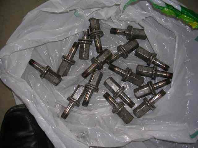

wojtěch Odesláno 7. červenec 2011 Odesláno 7. červenec 2011 toto jsou origo šrouby na peugeot elektrony,na elektrony musí dosáhnout až podložka ten konus je když dáváš plecháče.. Citovat
Guest bostich Odesláno 7. červenec 2011 Odesláno 7. červenec 2011 Jinak říká se jim šrouby s rovnou dosedací plochou. Pokud je neseženeš, dělají se redukční podložky pod šrouby Citovat

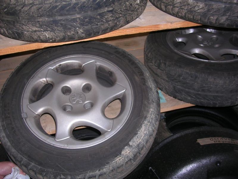

P607Olda Odesláno 7. červenec 2011 Odesláno 7. červenec 2011 Napiš, jaké máš auto. Dej fotku těch kol. Citovat
Galamoon Odesláno 7. červenec 2011 Odesláno 7. červenec 2011 tak přesně tyhle šrouby mi také přišly na originál kola.Po provedení zkoušek o namontování došli k závěru,že ta rozšiřující plocha za závitem se musí osoustružit do šířky závitu,což mě stálo asi 150 vočí,ale pak tam padli jak měli a totální spokojenost. Citovat
malacan Odesláno 7. červenec 2011 Autor Odesláno 7. červenec 2011 nom mam peugeot 406 1.8, 81KW,rok 2000 elektrony mam original peugeot no šroby mi nepasuju ako tu jeden kolega napisal co je plocha za zavitom tak po dotiahnuti mi ta plocho ostava volna a nedosadne matka na elektron snad tie podlozky co mi sem taktiez poradil dat tuna kolega bostich tak vyskušam este to .. a elektrony mam presne tietohttp://auto.bazos.sk/inzerat/9032969/predam-alu-disky-na-peugeot-406.php Citovat

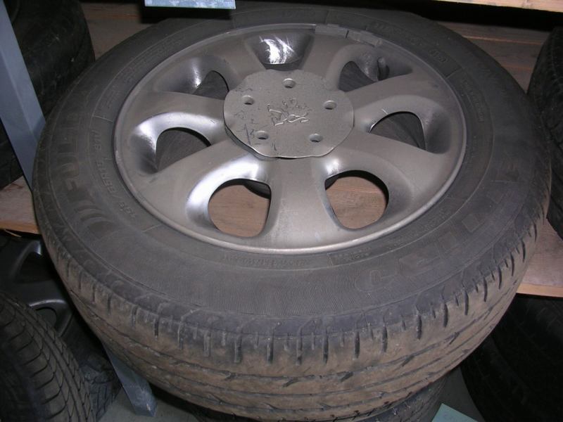

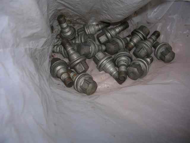

P607Olda Odesláno 7. červenec 2011 Odesláno 7. červenec 2011 Je zvykem, že šrouby se prodávají spolu s elektrony, měl ti je dát nebo prodat. Když jsem prodával (vyměňoval) kola, tak jsem je dal ke kolům. K těmto kolům Citovat
P607Olda Odesláno 7. červenec 2011 Odesláno 7. červenec 2011 byly tyto šrouby, což je zřejmě to, co potřebuješ. Citovat
malacan Odesláno 9. červenec 2011 Autor Odesláno 9. červenec 2011 byly tyto šrouby tak tieto som obiednal v mototechne a nepasovali mi vobec ta podlozka nedosadla na elektrom Citovat

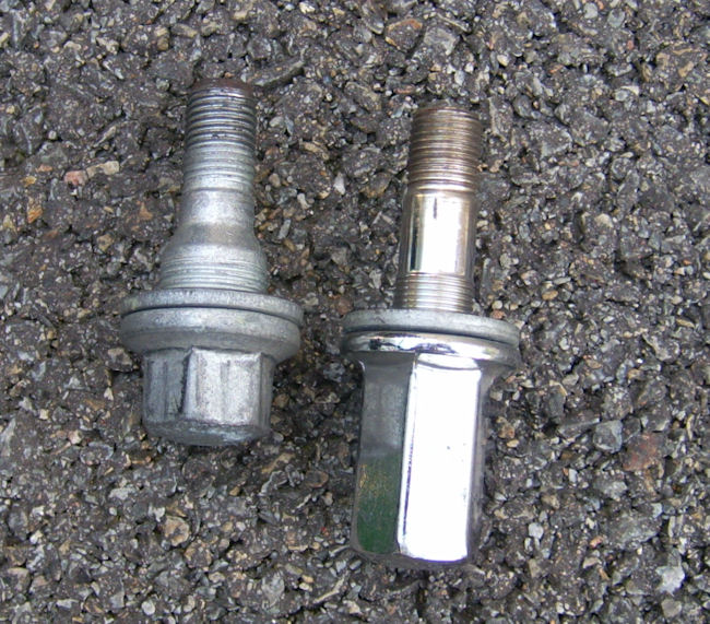

koblih69 Odesláno 9. červenec 2011 Odesláno 9. červenec 2011 Zastrč šroub do sundaného kola a koukni kolik ti kouká. Asi bude dlouhej a ty ho došroubuješ na konec závitu, ale ještě zbude vůle. Já zatím zažil tyhle 2 varianty: Jinak těch vlevo mám prakticky nepoužitou sadu na prodej. [upravil dne 9/7/11 20:37 koblih69] Citovat
malacan Odesláno 9. červenec 2011 Autor Odesláno 9. červenec 2011 byly tyto šrouby, což je zřejmě to, co potřebuješ. nooooooo tak toto uz je lepsie tyto by mohli pasovat chalani za tieto cenne rady som velmi vdacny )))) Citovat
malacan Odesláno 9. červenec 2011 Autor Odesláno 9. červenec 2011 koblih69 nom co si poslal teraz fotto a co je ten mensi šrob ten mi nepasuje bo ta hruba čast za zavitom mi dosadne len po konec konusu ale podlozka sa nedotkne elektronu no ten druhy srob co je na obrazku ten dlhši chromovy ten by mi mal sadnut bo ten tu hrubšiu čast nema tak skusim si ich zohnat a uvidim no aj tak velmi pekne vam dakujem Citovat
