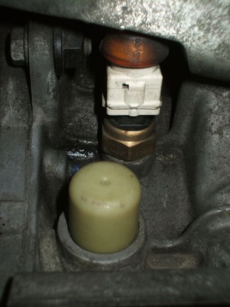

vlk406 Odesláno 25. březen 2011 Odesláno 25. březen 2011 nevím, jakou máš převodovku, ale v obou případech pozice 9 Citovat
OK406 Odesláno 25. březen 2011 Odesláno 25. březen 2011 Spínač najdeš na levé straně motoru ( strana řidiče) : Citovat
106sťák Odesláno 25. březen 2011 Autor Odesláno 25. březen 2011 a to třeba stačí jen vyčistit?nebo jak je možný že mi to nesvítí?mám zato že mi to ale svítilo... Citovat
Mike407 Odesláno 26. březen 2011 Odesláno 26. březen 2011 Já jsem ten spínač také měnil, protože když jsem před lety koupil 406, tak mi nasvítily couvačky. A bylo to právě tím spínačem na převodovce... Není to zas tak drahá záležitost, stál tuším něco kolem 350,-. Mám pocit, že ani rozebrat nejde. Citovat
ozzy56 Odesláno 26. březen 2011 Odesláno 26. březen 2011 a to třeba stačí jen vyčistit?nebo jak je možný že mi to nesvítí?mám zato že mi to ale svítilo... stáhni konektor ze spínače a překlemuj piny--při zapnutém klíčku by měla zpátečka svítit, když svítí,pak je problém ve spinači samozřejmě nejdříve kontrola pojistek;) [upravil dne 26/3/11 10:36 ozzy56] Citovat
106sťák Odesláno 27. březen 2011 Autor Odesláno 27. březen 2011 zdravím tak to je jespíš ve spínači pač sme propojili ty piny a svítílo to,tak sem myslel že to třeba tam nedoléhá,pač sme ho vyndali,očistili a zkusili ho zmáčnout a šlo to a tak sme ho tam zase našroubovali a já čů.... ho překroutil:( takže musím určo jinej sehnat,kde se dá tak sehnat?díky a nebo sme si mysleli esli to nebude tím že mám ty tyčky řazení dcl vymlácený,esli to není tím ty kloubky:myslim potřeboval bych jiný,jako řadit jde ale je tak vůle v těch kloubkách Citovat

106sťák Odesláno 28. březen 2011 Autor Odesláno 28. březen 2011 tak vyřešeno,vyměnil sem čidlo za nový a už to svítí,tak děkuji :-D Citovat
