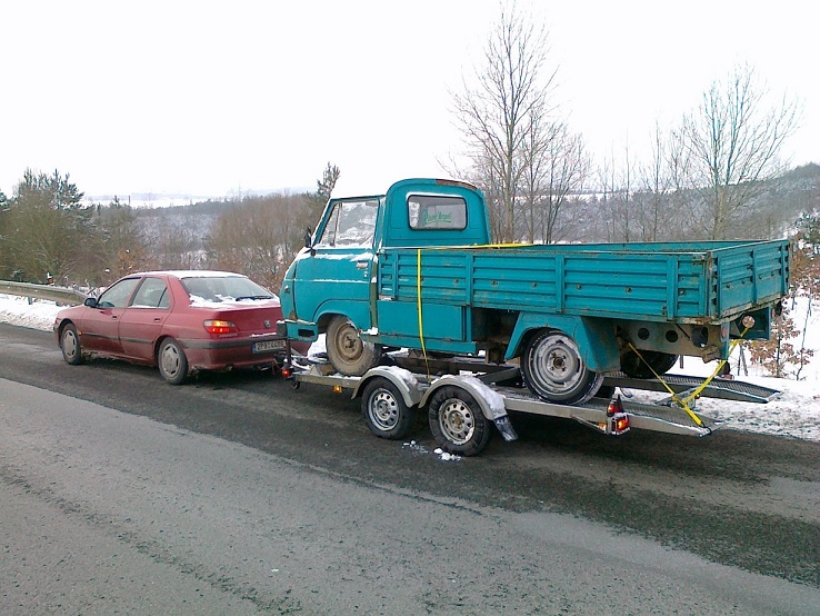

Ahoj. Mám 406tku 1,8 benzín 81kW po restylu. a potřebujeme dotáhnout škodu 110r (850kg) na plaťáku (450kg). Potřebuju radu ohledně toho, jestli to vůbec moje auto utáhne a jestli mi na to stačí klasicky řidičák typu B bez Ečka? Nemůžu to nikde moc najít a nevyznám se v tom. Děkuju moc za rady. Vojtí
Uveze, ale policajtum by se to nelibilo, moje 406 má v TP psano nebrzdeny vlek 670 kg, brzdeny 1200 kg. Ty bys to prekrocil a mohli by ti delat problemy. Jak je to s tim ridicakem bohuzel nevim a taky by me to docela zajimalo. Mrkej, co 406 utahne:
Jako držitelé skupiny \"B\" jste oprávněni za sebou tahat příves do 750 kg. Jakmile toto překročíte,musíte už mír řp \"B+E\" ale jako souprava nesmíte překročit 3500kg!!!! Protože pak už je zapotřebí sk \"C\" no a nad 750 kg ještě \"C+E\".... Jinak ty váhy najdeš ve velkym TP.

Kolik má Tvoje 406 v TP hmotnost brzděného přívěsu?
Kolik má ten přívěs celkovou hmotnost a kolik má nosnost?
Ta Škoda má určitě 850 kg (odstrojená)? Máš k tomu papír, anebo bys to ukecal?
tak nakonec jsem to vyresil tim, ze jsme jely Vitem a s modlitbou at nas nikdo nestavi :D... a rozhodne ukecal pac to erko nema zadny papiry ktery mit ma, natoz nejakej navic :D... kazdopadne moc dik za rady ;).
