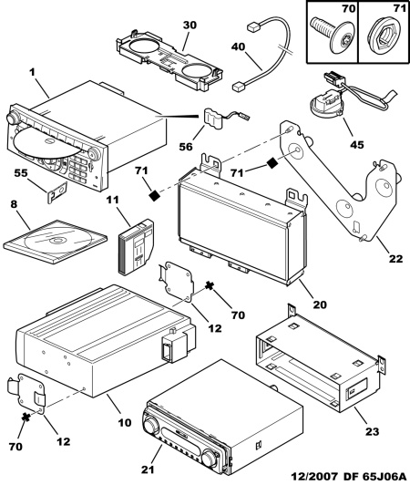

Zdravim . Mam moznost vymontovat si radio s navigaciou (RT3 alebo RT4). Otazka je : co vsetko vymontovat z auta aby to nechybalo pri dodatocnej montazi. Pripadne kde sa jednotlive sucasti nachadzaju a kadial vedu kabelaze. Dakujem
Jestli na něco zapomenu, tak mě opravte: RT3(4) jednotku, display s plastovým krytem, optické kabely, kabeláž - konektory, mikrofon, anténu pro tel. Až se budeš zbavovat barevného malého displeje, tak bych byl vážný zájemce.

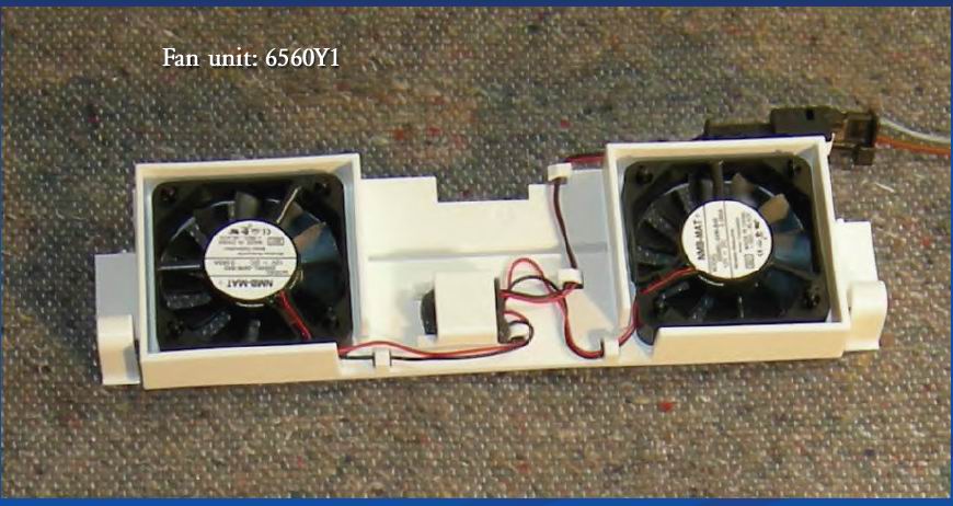

Zdravim, kde jsou větráky? zlobí mě navi. když topím tak se ohřeje displej nebo radio a jemně zrní, když netopím je OK. Třeba je závada v těch chladičích?
Větráky najdeš mezi jednotkou RT3 a displayem, v takovém plastovém krytu jsou dva malé větráčky.
Je standardne natiahnuta kabelaz k veksleru , alebo ju treba natahovat. Na mojom som ju nenasiel , je skryta? ak ano kde? Vymontoval som si rt3 . Mam skoro vsetko , chyba mi mikrofon. na zlucovaci antem su napojene tri koaxy- anteny a jeden konektor s tromi kablami -co je to za kable? dakujem
Myslím, že to máš v tom co jsem ti poslal. Pokud budeš chtít nějaká schemata zapojení, umístění apod., tak mi napiš na mail. Nevím, zda mám někde VIN tvého auta. Kdyžtak mi ho tam hoď také. Jo, u těch kablíků je důležitější, než barva, popisek (číslo vytištěné na kablíku), podle toho se potom můžeš orientovat ve schématech. Nebo ještě využít pozice na konektoru. Ještě ke kabelu k changeru, ten většinou standardně natažen není. Já ho kupoval v Peugeotu za cca 600,- Kč.
