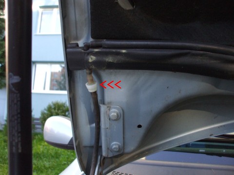

miroja Odesláno 22. únor 2011 Odesláno 22. únor 2011 Ja som dal spatny ventil do miesta, kde prechdza hadicka do kapoty. Nic som nerezal, pridal som par cm hadicky a hotovo. Aj ked som nepouzival ostrekovac par tyzdnov,voda nespadla, striekalo to okamzite. Technicky lepsie by bolo asi dat to hned dole ku motorceku, len s tym je viac roboty, pretoze musis dat dole aj cast podblatnika. Mozno to v lete prehodim tam. Obrazok je tiez tu na fore, urcite ho najdes. Takto to mam ja: Citovat

Miramar Odesláno 22. únor 2011 Autor Odesláno 22. únor 2011 Děkuji všem za rady...ta hadička se ale musí rozřezat ne??Mám z toho trochu strach to řezat,kdyby to pak náhodou nešlo nebo něco...co se týče aut,sem uplně lama,ale kvůli takové blbůstce se mi to nechce dávat do servisu. Citovat
Ferry Odesláno 22. únor 2011 Odesláno 22. únor 2011 mam to na 406 uplne stejne, taky na te kapote, zpetny ventil z Favorita, v autokelly za 20Kc, staci jedno smiknuti hadicky nozem a mezi konce nastrcit ventil (spravnym smerem samozrejme - vyznacen sipkou na ventilu ) neni na tom co zmarit, leda by ses tim nozem riznul do prstu [upravil dne 22/2/11 14:22 Ferry] Citovat
marko306 Odesláno 22. únor 2011 Odesláno 22. únor 2011 tam kde to dal Miroja, je rozbočovač na ostrekovače, nič tam rezať nemusíš. Ten ventil tam iba doplníš s kúskom hadičky. Citovat
Ferry Odesláno 22. únor 2011 Odesláno 22. únor 2011 pros shanet nekde kousek hadicky, kdyz staci riznout tu stavajici 2cm od toho plastoveho spojovaciho kolinka a zpetny ventil nasadit mezi vznikle konce Citovat
