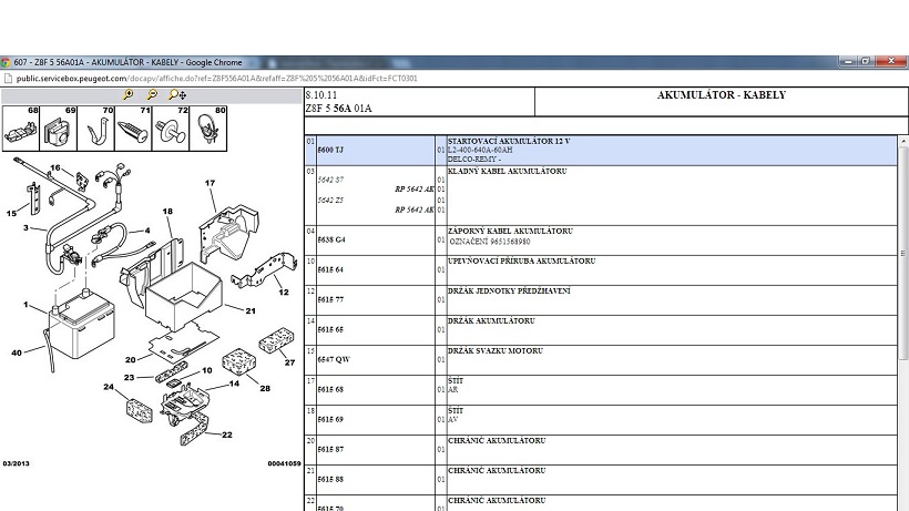

groovred Odesláno 2. červenec 2013 Odesláno 2. červenec 2013 Mas SZ, inač podla serviceboxu tam druhu bateriu fakt nemáš asi je to naozaj podla výbavy inač startovacia bateria 64Ah značka zaleži na tebe. Citovat
