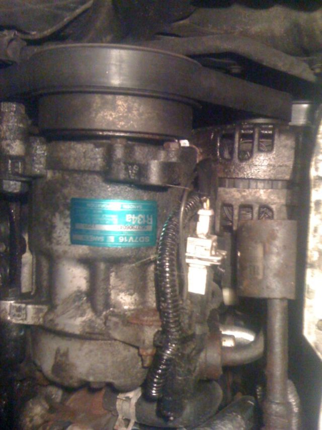

Tak som to skumal skumal a na nic som neprisiel :D
Dal som dolu spodny kryt.
Alternator je troska oteceny od oleja ale to je asi pripad z minula, kedy mi vytiekol servo olej presne nad nim.
To nebude tento olej.
Tento olej tecie cez olejovu vanu, teda tesnenie uz netesni, aspon tak to vyzera.
Teda si myslim ze to je alternator :D
Remen sa mi troska volny zda, ale nie az tak aby to klzalo.
A stale sa to sprava tak ze nedobija, zacne az nad 3000 otacok, to mi akosi nejde do hlavy :myslim
To uplne naspodu je olejove cerpadlo nie?
Prikladam foto.

jaaaj taak
z toho moc nejak netecie, ten je len zasraty z toho serva.
A alternator je to nad tym ano?

Ńevím jak u 3.0, ale bude to podobné. Nahoře je servo, pod ním alternátor, pod tím komp. klimy. Podle toho jak je to zahnojený tak bych se vůbec nedivil kdyby ten řemen kolouzal. Napnutý musím být poměrně dost neměl bys ho prohnout víc než o +- 0,5 cm
PS: změní se něco když zapneš klimu? Nepíská to?
