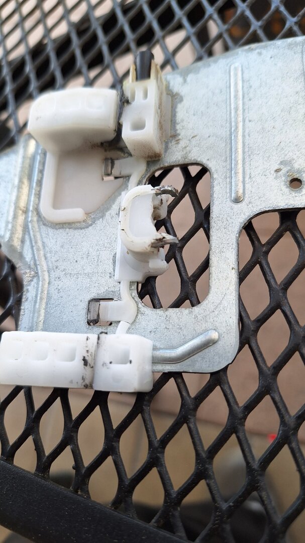

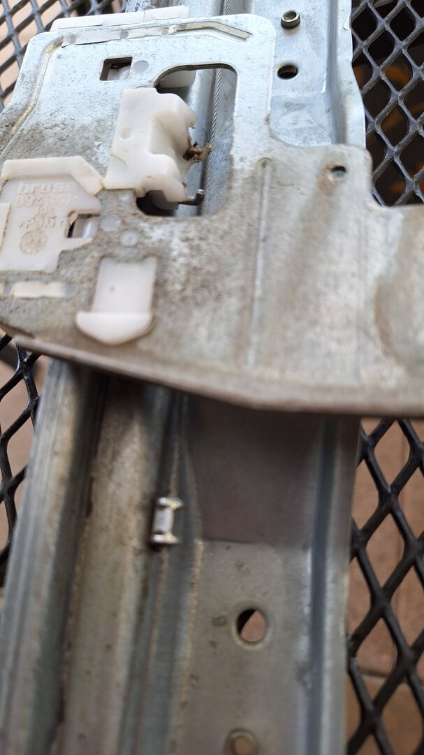

jarmyl Odesláno 28. duben 2024 Odesláno 28. duben 2024 (upraveno) Zdar všem, mám dotaz ke stahovačce pravého zadního okna na 407sw. Prasknul mi ten plastovej unašeč asi. Lanko jezdí v pohodě. Musí se kvůli tomu vyndat celej mechanismus ( takže odvrtat), nebo to jde nějak nacvaknout ? Díky Upraveno 28. duben 2024 uživatelem jarmyl Citovat
pavelu96 Odesláno 28. duben 2024 Odesláno 28. duben 2024 Jestli prasknul unašeč, tak lanko dlouho v pohodě jezdit nebude (namotá se na bubínek) a jestli něco prasklo, tak to asi nepůjde nějak nacvaknout. Takže odvrtat, zrepasovat a přinýtovat z5. Citovat

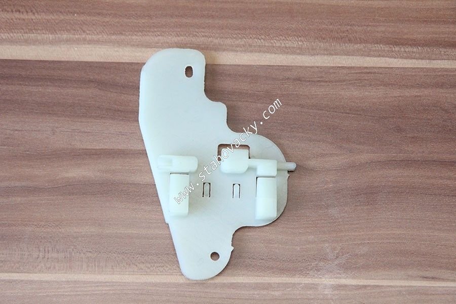

jarmyl Odesláno 1. květen 2024 Odesláno 1. květen 2024 (upraveno) Tak jsem to rozebral a vše je ok, kromě toho plastu, za který tahá ten váleček. Koukal jsem, že jde sehnat ten díl celej z plastu, zkoušel jste to někdo? Nebo radši koupit celou stahovačku? Např. toto Upraveno 1. květen 2024 uživatelem jarmyl Citovat
