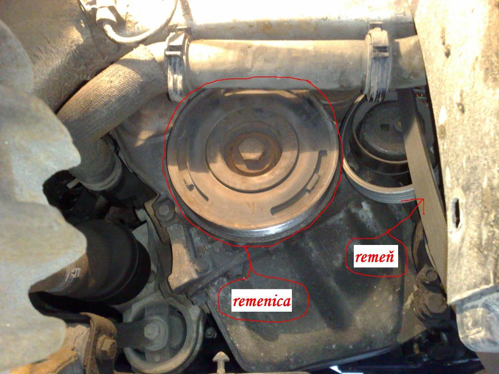

hollik Odesláno 1. březen 2011 Odesláno 1. březen 2011 mne takisto klepal motor a je to remenica (pridavam foto) predne prave koleso,koleso a kryt dole. peugeot break 306 hdi 2,0.66kw, r.v. 2001 motor:rhy Citovat
