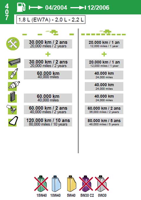

Hawk476 Odesláno 3. listopad 2010 Odesláno 3. listopad 2010 Zdravím, trpěli tyto motory nějakými závadami a kde bych mohl dohledat servisní intervaly. Váš názor při stavu 230 tkm na tomto motoru? Citovat

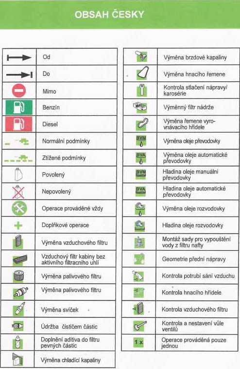

John_Ice Odesláno 7. listopad 2010 Odesláno 7. listopad 2010 vysvětlivky [upravil dne 7.11.2010 11:59 John_Ice] Citovat
