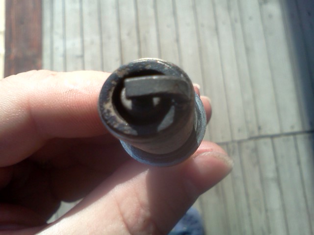

Charlie 1 Odesláno 16. říjen 2011 Odesláno 16. říjen 2011 to jsem taky vyměnil a nepomohlo!ještě ukázka svíček,jsou na nich takový černý tvrdý nánosy,mohlo by to dělat problémy?po kolika km měníte svíčky při provozu na LPG?na svíčkách mám najeto 28000Km. [upravil dne 16/10/11 10:31 od Charlie 1] [upravil dne 16/10/11 11:46 od Charlie 1] Citovat
koblih69 Odesláno 16. říjen 2011 Odesláno 16. říjen 2011 Hm na to že je to LPG je to černý jak bota... asi bohatá směs... jak vypadá vzduchovej filtr? Citovat

Ferry Odesláno 16. říjen 2011 Odesláno 16. říjen 2011 moje svicky jsou svetlounce hnedy nekdy az sedivy, tak jako by spravne mely byt. ten EGR pousti cast spalin zpet do sani vzduchu, v podstate je tam proto, aby zasiral motor je to takova zkur..a eko-ficura pro snizovani emisi rampa to byt muze, ale ta se spise projevuje ztratou vykonu az k temer nemoznosti s autem poradne jet Citovat
Charlie 1 Odesláno 16. říjen 2011 Odesláno 16. říjen 2011 Ten EGR jde vyřadit u tohodle motoru nějak?ty svíčky se mi taky nezdají...čím by to mohlo bejt,že motor žere olej? No všimnul jsem si,že u motoru řady EW docela častý jev,a nikdo neví co s tím.... [upravil dne 16/10/11 17:34 od Charlie 1] [upravil dne 16/10/11 17:36 od Charlie 1] Citovat
