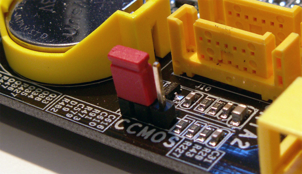

xp jdou prolomit lehce. proc je chces prolamovat? neni lepsi firmat?
a nebo bios resetujes vyndanim baterky aspon na 2h.. staci i dve minuty kdyz umis vybbit kondiky.. ale pokud nejsi elektro. radsi na 2h...
After further investigation i discovered that in this model the popwd is held in the eeprom and not cmos. quick fix is to take of the green jumper next to the yellow reset cmos button on mobo. power up and no popwd. power down and put jumper back on. no popwd.
[upravil dne 29.10.2010 20:50 AnotherOne]
JUMPER č47 = Propojka s čislem 47, pokud ji odpojiš a zase připojiš tak se hesla smažou, ale vic by mi napověděla fotka. Another piše že zelená propojka vedle žluteho tlačitka, muže to být ono
Ještě jedna věc, přendání propojky, nebo stist toho tlačítka musí být na vice než 5 sec.
