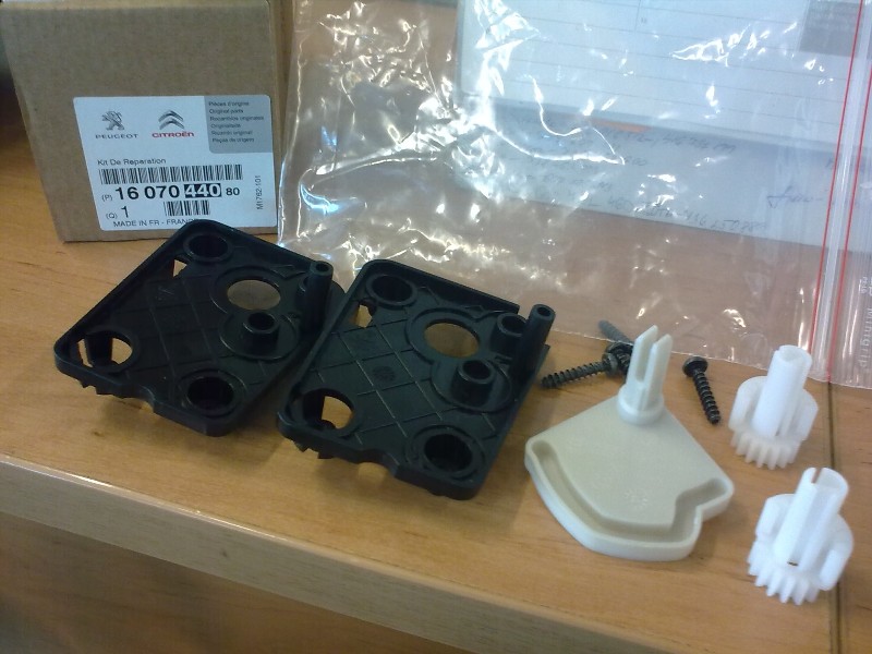

MJSytic Odesláno 1. prosinec 2012 Odesláno 1. prosinec 2012 Tak sada dorazila. Přidávám foto, co vše se v ní nachází, kdyby příště taky někdo potřeboval. Vyšla na 300,- Teď už se jen dokopat to vyměnit Citovat

uni963 Odesláno 13. říjen 2014 Odesláno 13. říjen 2014 Dnes jsem si z Peugeot přivezl opravnou sadu (viz. foto) je to na dvě klapky (já měl rozbitou jen jednu, tak mám ještě jednu sadičku v rezervě)... Demontujeme motorek, na ozubené kolečko klapky nasadíme bílé náhradní kolečko ze sady (je tam zářez,takže se nemůžeme splést) otočíme kolečkem (klapkou) po směru hodinových ručiček (proudí studený vzduch), nastartujeme auto a zkontrolujeme zda máme na displeji LO (motor poté můžeme vypnout) , z motorku jemně vycvakneme ozubené kolečko, nasadíme na motorek černý nástavec (taky to nejde splést a nástavec se hezky nacvakne na motorek), nacvakneme zpět kolečko na motorek a motorek s nástavcem našroubujeme na původní místo (je třeba použít delší šroubky ze sady). Nastartujeme a vyzkoušíme otáčením teplot LO - HI. Zdá se mi že by to snad mohlo i dlouho vydržet, tak uvidíme. Oprava mě stála 385,- Kč. A děkuji všem za rady a tipy! Nemusí,stačí vyndat pouze kastlík před spolujezdcem celý ho vytáhnout,je tam 7 šroubů a pak más krásný přístup ke všem motorkum. Případně zaměn motorek číslo 1 vnitřní cirkulace za rozbitý. Nepůjde ti sice vnitřní cirkulace až pojedeš za kouřícím náklaďákem ale půjde ti plně automatická klima. Tu cirkulaci vnitřní stejně člověk skoro nepoužívá nejako mi ten kastlík nejde von. šrubky mám vonku, ako si ho vybral???? Citovat
