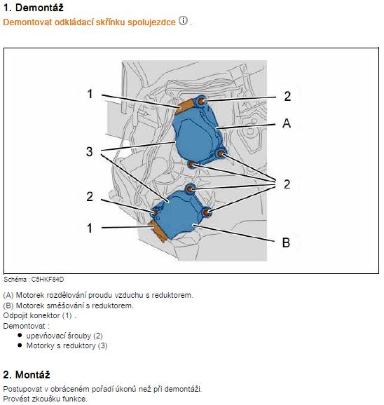

kajvet Odesláno 7. únor 2011 Autor Odesláno 7. únor 2011 Bohužel musím dnes otevřít opět toto téma.... Po tom co se mi opravnou sadou podařilo spravit spolujezdcovu stranu (dodnes bez problémů funguje) tak mě začla zlobit strana řidiče. Myslel jsem že opět použiju opravnou sadu, ale tam je motorek se šestihranem, který zapadá do bílého ovládání klapky (viz první foto). Ručně klapkou jde hýbat, ale nemohu docílit \"ledového\" vzduchu tak jako na druhé spolujezdcově straně. Horkého vzduchu o stejné intenzitě jako druhý strana ano (při otočení bílé klapky proti směru hodinových ručiček nadoraz) ale pokud otočím na druhou stranu, fouká vlažný vzduch a né studený jako ze spolujezdcovi strany . Tato bílá klapka ještě ovládá černou (viz obrázek 2) A já teď nevím v jaké poloze mám nandat zpátky motorek (který je funkční) a včem je problém že to nefouká ledový vzduch a vůbec co tyto vlastně dvě klapky dělají a ovládají? [upravil dne 7/2/11 17:53 kajvet] Citovat
kajvet Odesláno 8. únor 2011 Autor Odesláno 8. únor 2011 nikdo neví..aspon co jaká klapka ovládá?? Citovat
kajvet Odesláno 24. květen 2011 Autor Odesláno 24. květen 2011 tak dodatečně ještě doplňuji vyřešení druhé klapky... v tom mi pomohl HonzaZ s diagnostikou a mi při ní objevili motorek č. 4 , který je na řidičově straně, je k němu možná horší přístup, je přibližně ve výšce jako motorek č.2 na spolujezdcově straně... oprávárenská sada a vyřešeno, snad už nadobro:papa . Citovat

MJSytic Odesláno 29. říjen 2012 Odesláno 29. říjen 2012 Nevíte náhdou někdo, který ten motorek řídí směr proudění vzduchu? Jestli to mám rozebírat ze strany spolujezdce, nebo ze strany řidiče? Podle obrázku by to mělo být u spolujezdce, ale chtěl bych jít najisto:roll [upravil dne 29.10.12 09:07 od MJSytic] Citovat
MJSytic Odesláno 4. listopad 2012 Odesláno 4. listopad 2012 Tak jsem se do toho dnes pustil. Problém je ve vyčvachtané imbus díře na takovém světlém plastovém kurvítku. Nastavil jsem to zatím provizorně víc na skla, trochu na nohy, zbytek na střed a motorek jsem odpojil. Teď akorát nevím, jestli objednat tu náhradní sadu, nebo jestli to něčím nezalepit natvrdo - nějakým kvalitním lepidlem na plast Jinak ještě pár fotek: http://mjsytic.rajce.idnes.cz/Klapky307 EDIT: Tak ještě jsem narazil na tohle téma ale pořád nevím, jakou tu sadu mám objednat [upravil dne 5.11.12 13:56 od MJSytic] Citovat
