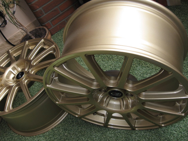

tom406 Odesláno 5. březen 2011 Autor Odesláno 5. březen 2011 dnesj jsem byl pro zásilku kol na sezónu 2011. 8,5x18\" už jsou doma(9,8kg) [upravil dne 5.3.2011 13:30 tom406] Citovat

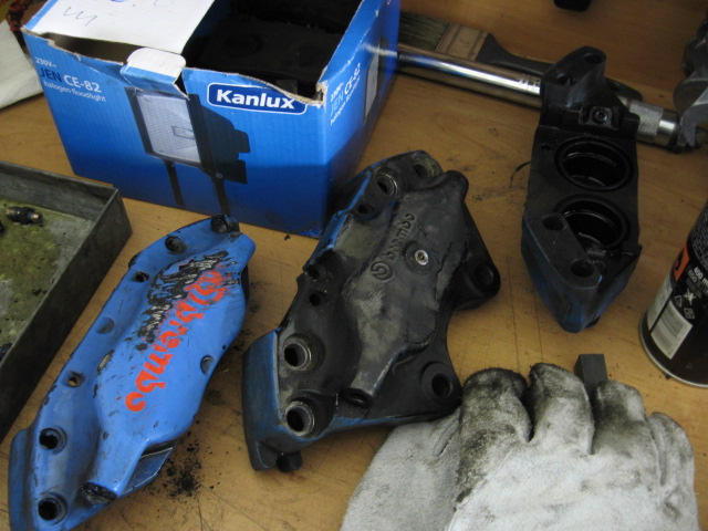

tom406 Odesláno 7. březen 2011 Autor Odesláno 7. březen 2011 právě dělám repasi brzdičů pro coupé406 pro člena. Toto je stav před repasí. Spousta zalomených šroubů a poničených částí ale výsledek bude špičkový. kdyby měl někdo zájem dělám komplet repasi s vypalovaným lakem odolným proti brzdovce včetně originálního nástřiku loga a nových součástí. Zbytek dle domluvy. krátké termíny. Citovat

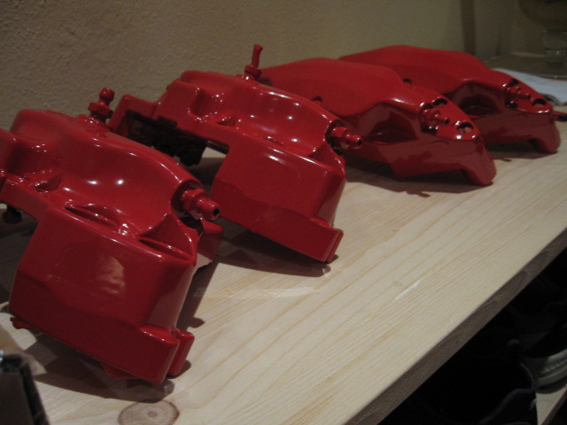

tom406 Odesláno 7. březen 2011 Autor Odesláno 7. březen 2011 a toto je výsledek tedy jak vypadá mám práce podobného předchozího stavu brzdiče Citovat

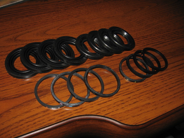

tom406 Odesláno 9. březen 2011 Autor Odesláno 9. březen 2011 dnes vyzvednuto z lakovny-to jsou ty bývalé škaredé modré viz. výše. Zítra vyzvednu na zakázku vyrobené sady těsnění a prachovek a bude se kompletovat a prostrouhávat závity. [upravil dne 9.3.2011 23:41 tom406] Citovat

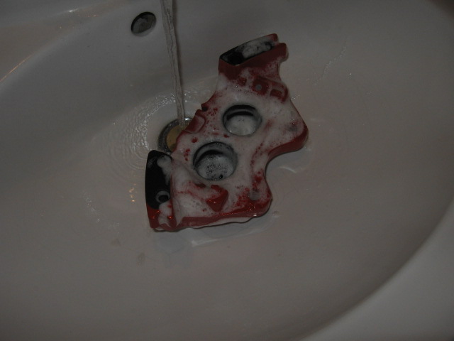

tom406 Odesláno 10. březen 2011 Autor Odesláno 10. březen 2011 fáze před skládáním. 70st. horká koupel ve speciálním roztoku pro absolutní čistotu před montáží pístků. Citovat

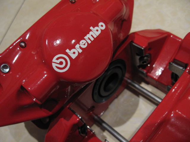

tom406 Odesláno 10. březen 2011 Autor Odesláno 10. březen 2011 samosebou nové zakázkové těsnění a prachovky!! Citovat
