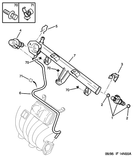

Ferry Odesláno 29. září 2010 Odesláno 29. září 2010 ani ne tak cidlo jako samotnej regulator - je to ta kulata vec vlevo u krytu rozvodu, vede do ni zeshora privod paliva (takova ta kratka hadicka) zespod jde zpatecka prebytecneho benzinu do nadrze a z boku je to ovladane podtlakem hadickou od sani na obrazku c.4 , melo by to regulovat na 3bary v Elitu ho maji pod obj. cislem 0 280 160 560 za 690Kc [upravil dne 29/9/10 od Ferry] Citovat

pasy Odesláno 1. říjen 2010 Autor Odesláno 1. říjen 2010 tak uvidime - merak zatim doma nemam :/ snad vpondeli - ale asi pamatujes, jak sem mel tyhlecty chcipaci problemy hned po prestavbe, a do prestavby to bylo ok... jak si me nasmeroval na ten regulator... tak sem na nej koukal , a ta podtlakova hadicka, tam byla asi na poslednich 2mm, tak to mohlo sat falesnej vzduch - tak sem ji zasunul na doraz - pridelali k ni montpaskama husi krky s dratama, tak se pri tom nejspis povytahla, a uz to od volnobehu ma tah, jen mi to jeste porad jednou chciplo kdyz sem vcera nastartoval... zkusim to poradne protahnout na ba, uvidime , benzin novej mam.. az budu mit zmereno dopíšu.. kazdopadne ta hadicka pomohla s tim volnobehem.. Citovat
