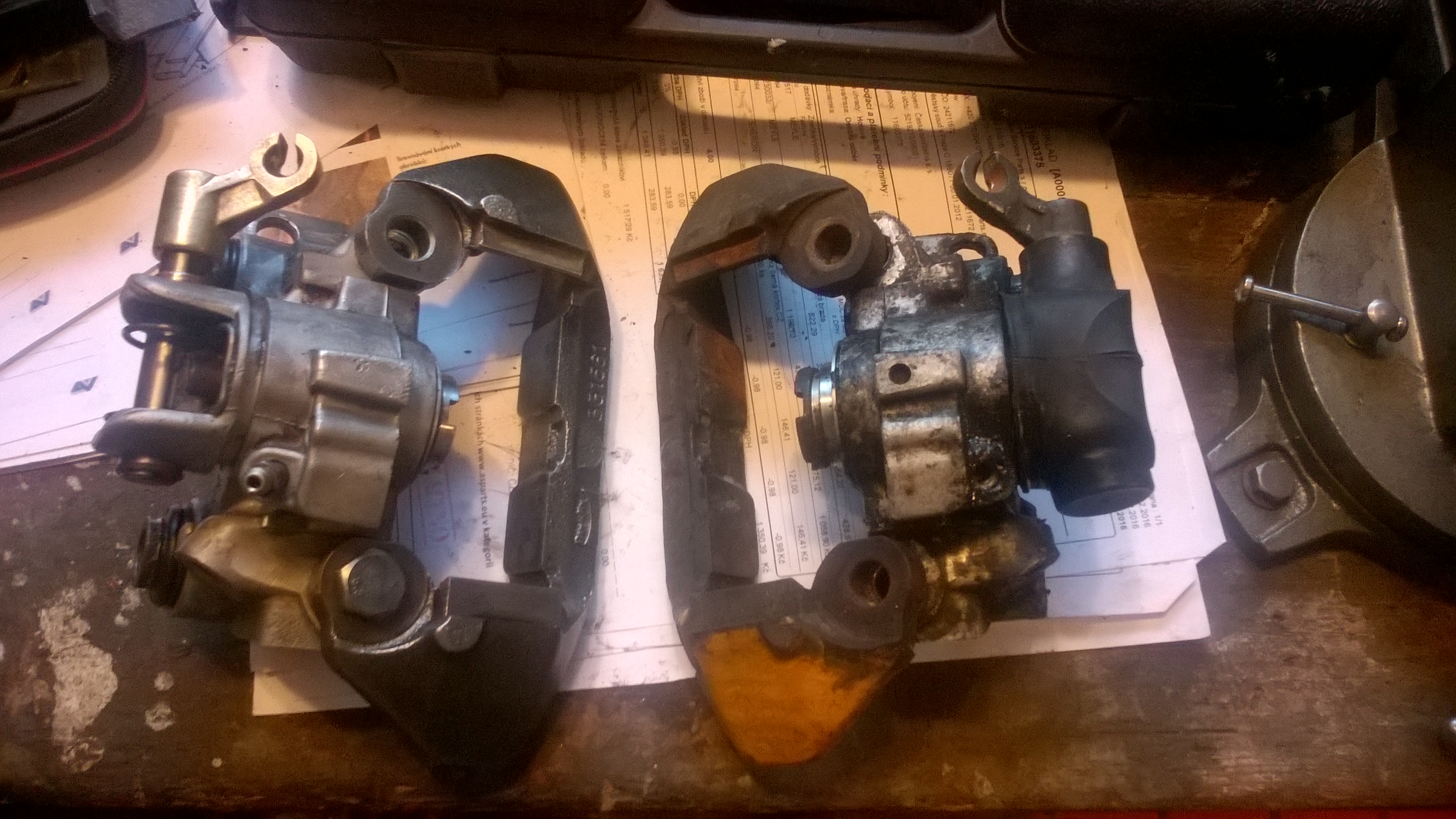

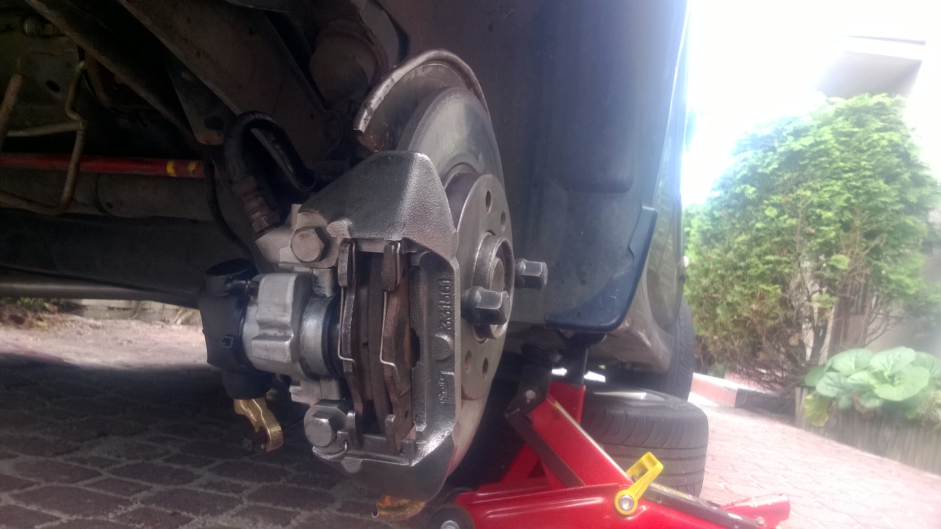

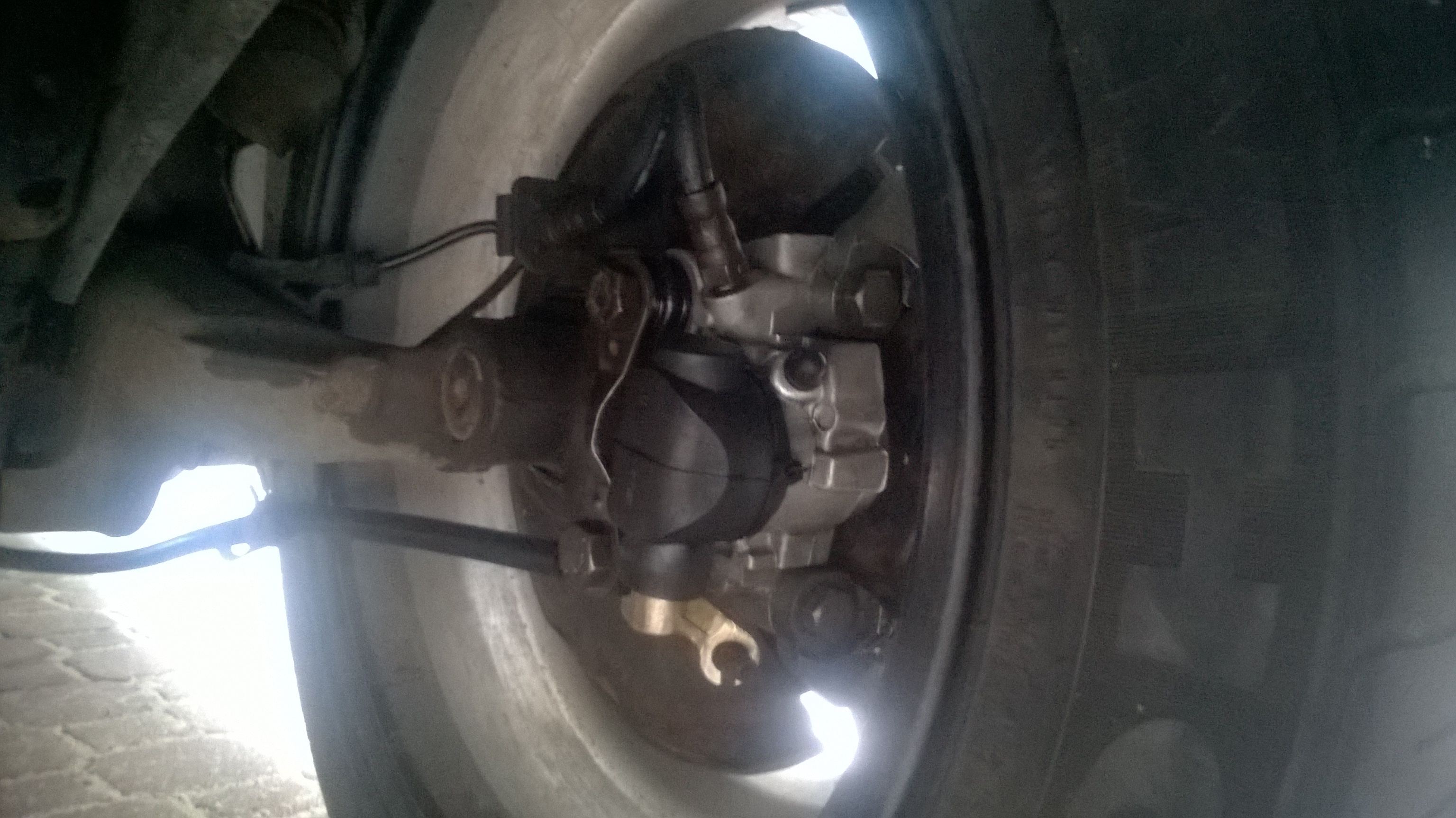

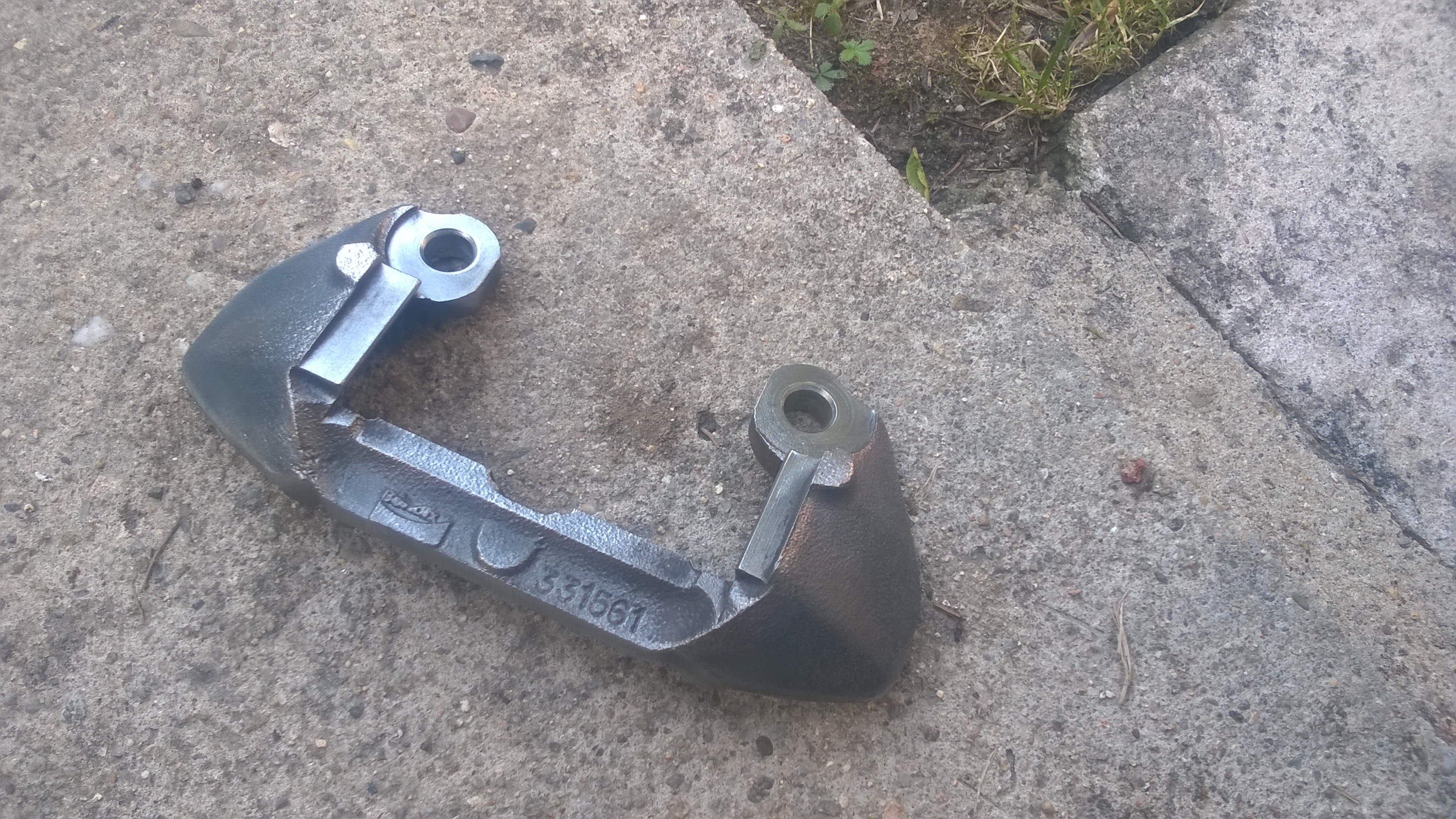

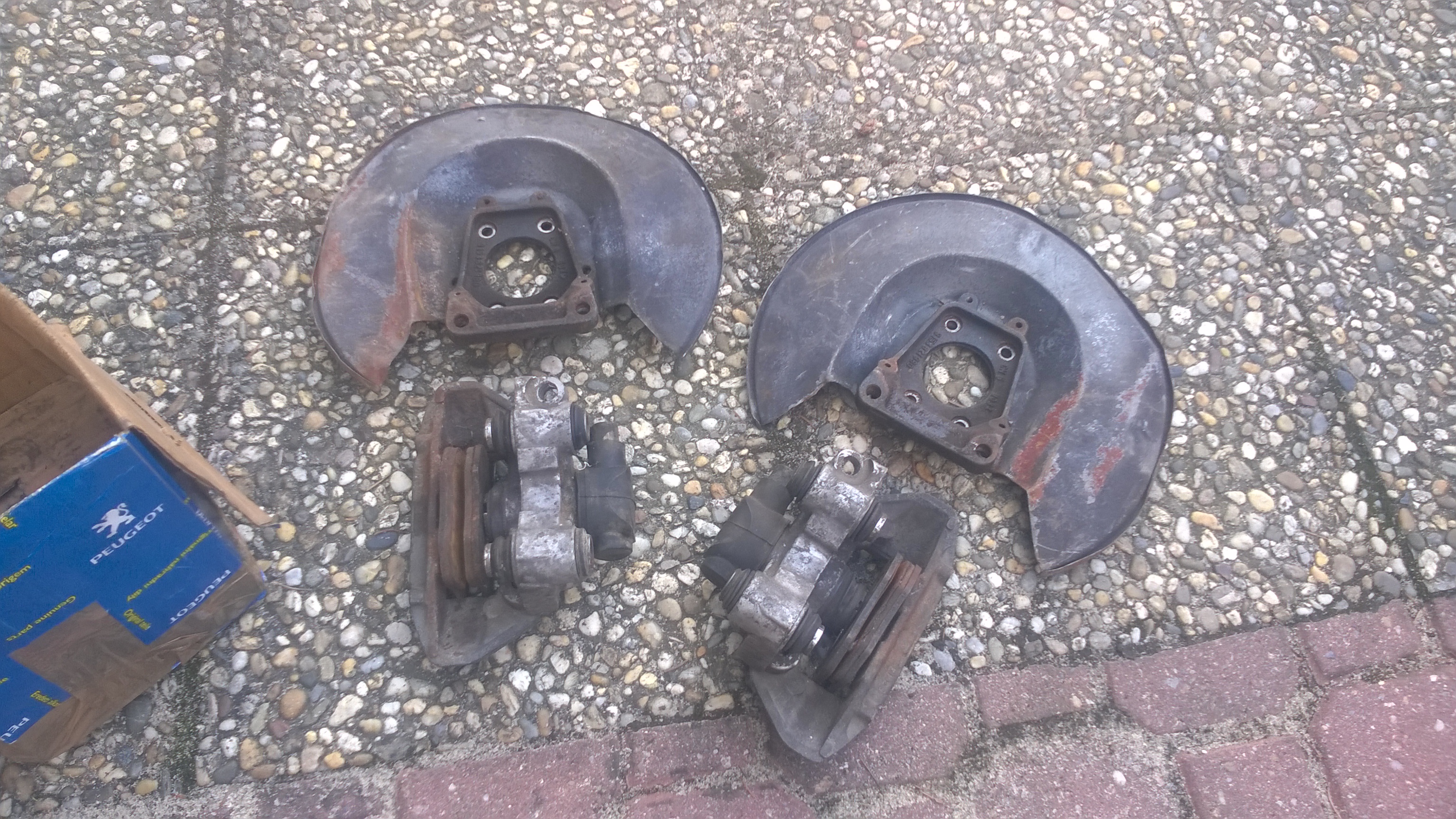

Guest StibTo Odesláno 24. červenec 2016 Odesláno 24. červenec 2016 Nedávno proběhla kompletní repase zadních brzdičů a třmenů. Původní brzdiče z nápravy instalované před 4 lety u MilanF1 měly převrtané odvzdušňovací šrouby na klasický závit plus jak se ukázalo byly už v dost špatném stavu celkově (vše zatuhlé, zkorodované). Takže pořízeny lepší, kompletní rozborka, vyčištění, instalace. Zbývá ještě sehnat hadičky, co ústí přímo do brzdičů, ty jsou popraskané a prosakují
