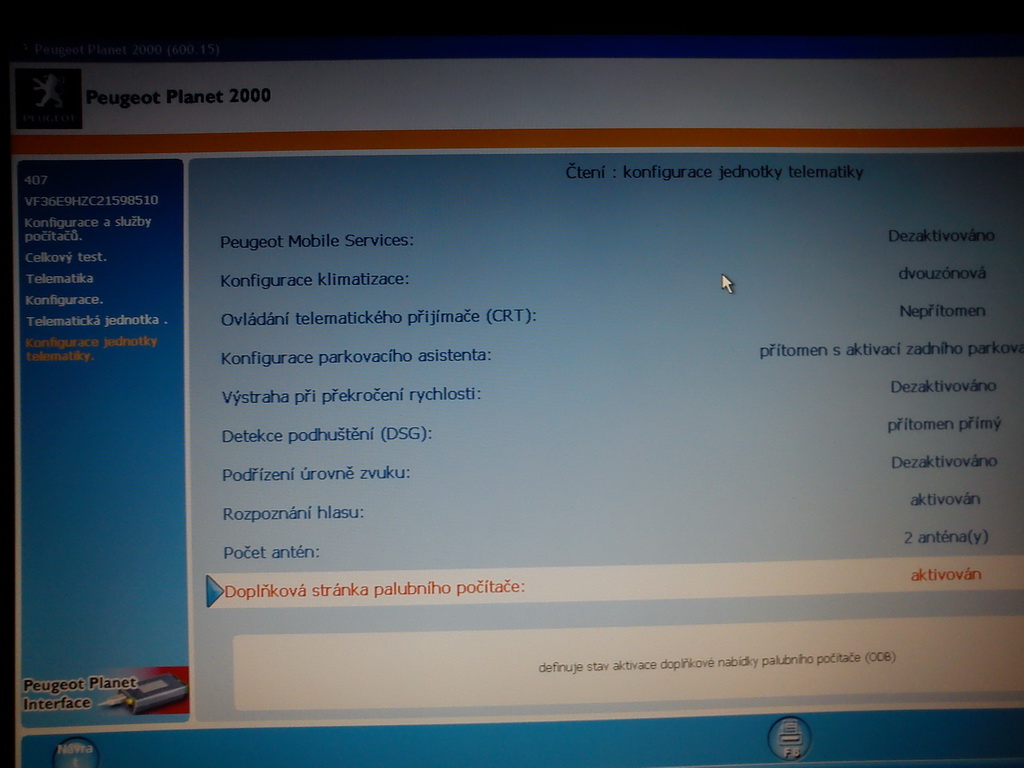

Raiser Odesláno 24. červenec 2011 Odesláno 24. červenec 2011 Po aktualizaci softu na 8.20 se mi někde potratilo zobrazení šipek z navigace mezi budíky přístrojovky.Jak to tam nahnat zpět.Zatím jsem na to nepřišel.Před aktualizací se to zobrazovalo.Někde jsem tu volbu překládal,ale nemohu to už nikde najít. Otázka je taková.Jde to přez skript povolit,nebo dia? To že skriptama povolím OBD,parkovacího assistenta na obrazovce,vrátím zobrazení klima atd..,ale to mezi budíky prostě tápu. Ale vidím to na návštěvu service Peugeot :mad: Včera jsem jel do jedné vesnice u Pelhřimova a přišel jsem na to,že to nejde. [upravil dne 24/7/11 od Raiser] Citovat
Raiser Odesláno 24. červenec 2011 Odesláno 24. červenec 2011 Je mi ale divný,že po přehrání teda aktualizaci SW se to vypne sakra. Citovat
HonzaZ Odesláno 24. červenec 2011 Odesláno 24. červenec 2011 Protože se to nastavuje v telematice. Citovat
Raiser Odesláno 24. červenec 2011 Odesláno 24. červenec 2011 Nevíš jak se tato položka jmenuje?Udělám skript a zapnu si to bez dia. Citovat
HonzaZ Odesláno 24. červenec 2011 Odesláno 24. červenec 2011 Koukni sem http://www.peugeotdata.eu/data/407.php . Pokud se ti to nepodaří, tak abys nemusel do pežó, můžeš si udělat výlet kousek za Jindřichův Hradec a já ti to nastavím. Citovat
Raiser Odesláno 24. červenec 2011 Odesláno 24. červenec 2011 Aha takže jen dia.Kde jsi pls u Jindřichova Hradce? Citovat
Raiser Odesláno 25. červenec 2011 Odesláno 25. červenec 2011 Tak jsem byl na návštěvě u HonzyZ.Velice milí a ochotný člověk.Hezky jsme si pokecali,bohužel jsem byl omezen přítomností manželky.Honza mi prolít na Dia komplet miláčka včetně motoru,FAP,klimi atd a navolil mi spoustu věcí,které jsem nezvládl bez dia.Opravdu machr.Nemám to k němu daleko a mám kamaráda u kterého si dobře pokecám a odpočinu od ženy atd. Ještě jednou díky Honzo. Citovat
