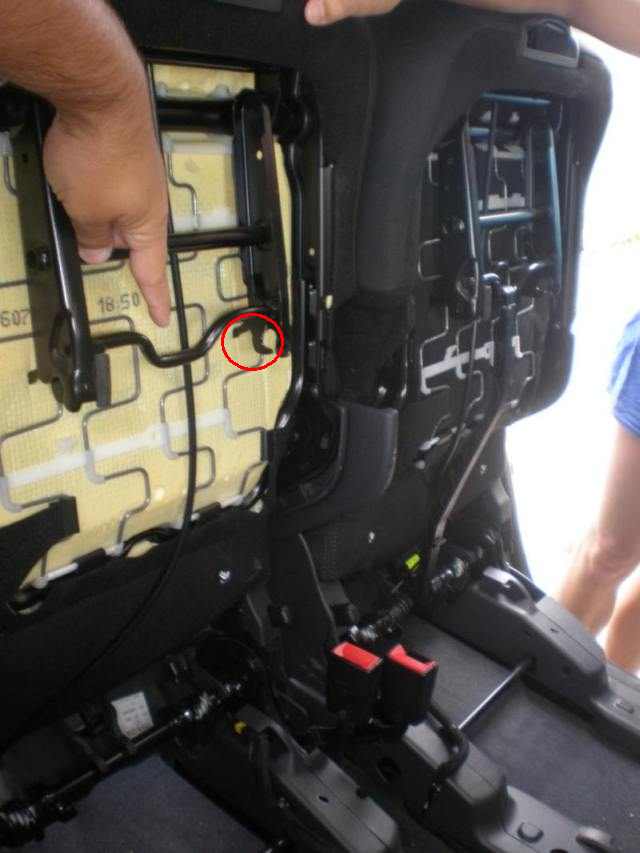

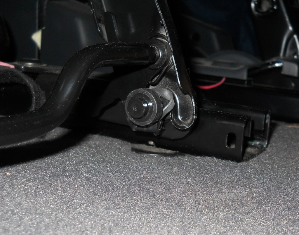

Mojo2 Odesláno 15. září 2014 Odesláno 15. září 2014 zacalo mi neco drncet u/pod pravou zadni sedackou pokud neni zatizena. Nesetkal jste se s tim nekdo? Nejakej typ co by to mohlo delat? dik Citovat
Pacho69 Odesláno 15. září 2014 Odesláno 15. září 2014 Někoho za volant a za jízdy si to prolézt. Drnčet může úplně cokoliv a nakonec to nemusí být ani ze sedačky, ale třeba ze dveří. Citovat
Mojo2 Odesláno 15. září 2014 Odesláno 15. září 2014 bude to sedacka, kdyz na ni nekdo sedi nebo je sklopene operadlo, tak se to neoziva. Podezrivam posouvaci/sklapeci mechanizmus. Citovat
Pacho69 Odesláno 15. září 2014 Odesláno 15. září 2014 P607Olda tu myslím někde o něčem vzadu psal. Ale už si nepamatuju, kde Mě teď píská ve/kolem předních dveří, když zapnu odmlžování. Jakoby se něco hnulo uvnitř dveří. Když stočím kousek okýnko, tak to ustane, když vypnu odmlžování tak taky. Vzhledem k podzimním plískanicím a každodenním odmlžovačkám mě to docela štve. O víkendu to zkusím najít. Citovat
P607Olda Odesláno 15. září 2014 Odesláno 15. září 2014 Jj, se zadní sedačkou mám zkušenosti. I se střední. Drnčí tam ta kleština, která ji drží dole (na které to stojí). Obaluji ji izolačkou, dávám tam gumičky, ale pomůže jen dočasně - ještě jsem nevymyslel materiál, který by tam vydržel natrvalo. Zkušenost: Když řídíš, tak naprosto nelze určit, odkud zvuk jde. Můžeš ale šáhnout za sebe (vyvrátit si ruku) a přidržovat za jízdy sedačky, střední a pravou. Pak zastavit a úderem do sedačky zkoušet co drnčí. Taky jsem tam vygumičkoval jednotlivé páčky, táhla i táhlo bowdenu. [upravil dne 15.9.2014 14:55 od P607Olda] Citovat
Mojo2 Odesláno 15. září 2014 Odesláno 15. září 2014 zkusim to najit.... ony se ty sedaky daji takhle zvednout? Ja myslel ze tam jsou na pevno. Ted jsem na to koukal do prirucky, a nevim jestli nejde zvednout jen u 7 miste verze... [upravil dne 15/9/14 14:24 od Mojo2] Citovat
Pacho69 Odesláno 15. září 2014 Odesláno 15. září 2014 Dají se posouvat a zepředu i zvednout. Mechanismus vypadá náchylně k hrkání, možná olepit na správném místě. Jak píše Olda, může to být jen dočasné. Citovat
