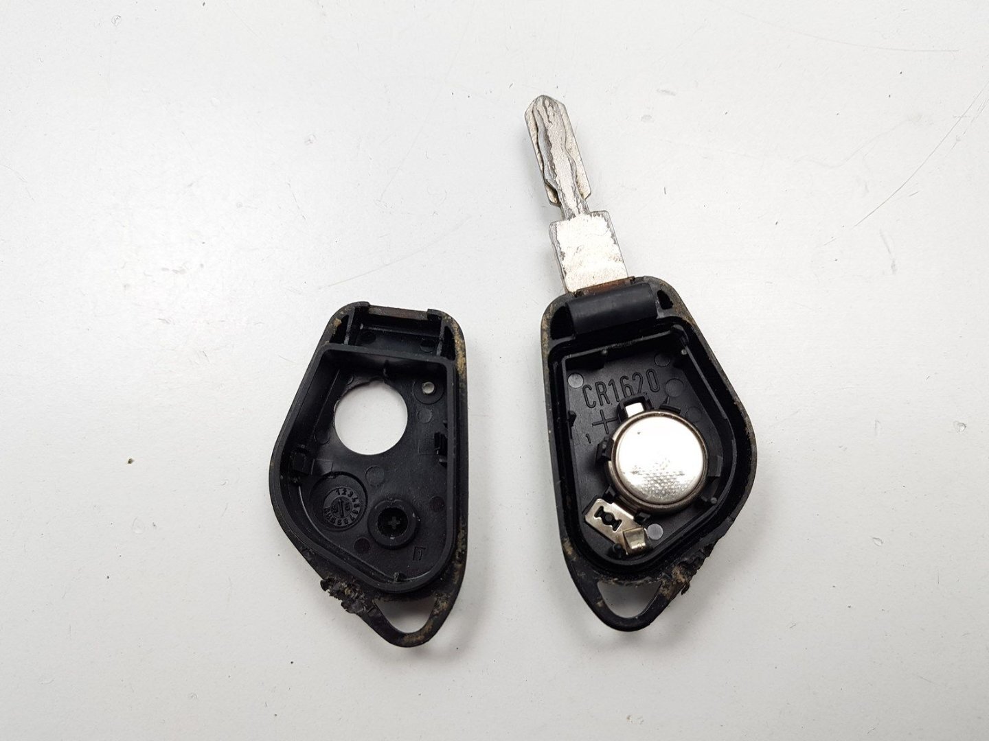

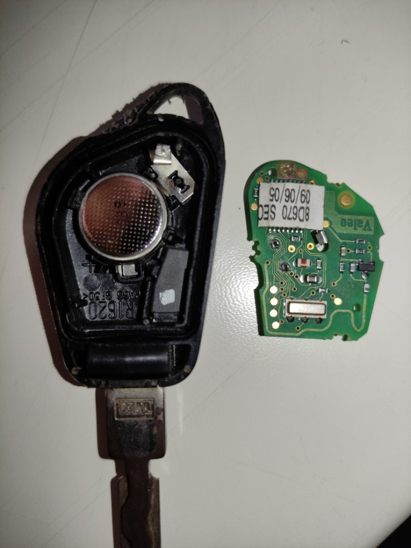

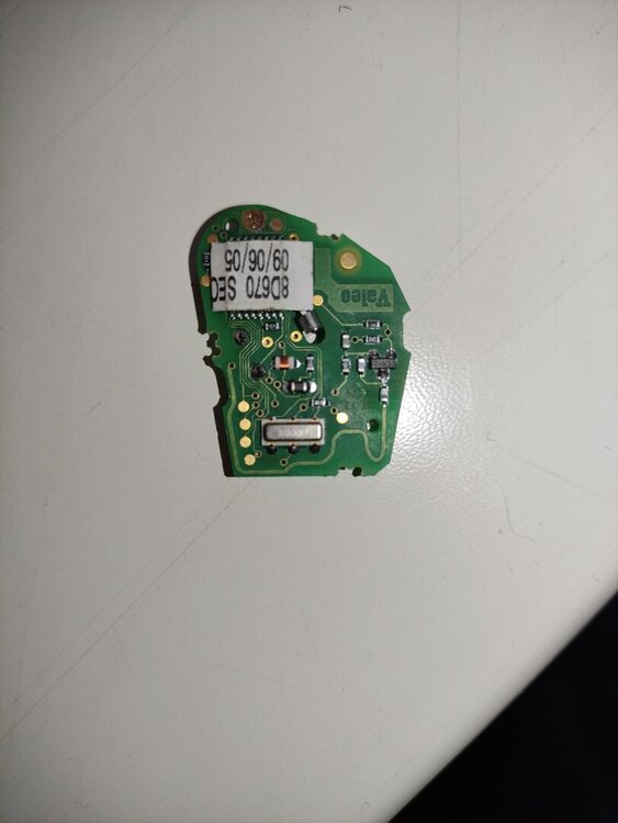

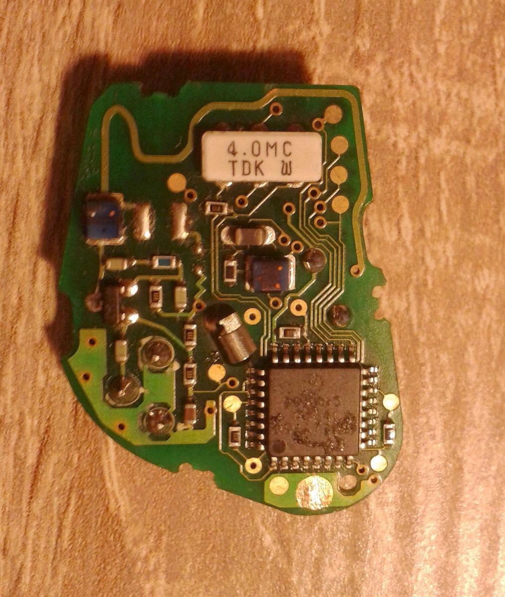

bsNq1159 Odesláno 14. říjen 2024 Odesláno 14. říjen 2024 Zdravím ľudia. Včera sa mi stalá taká vec , ako sa hovorí za dobrotu na žobrotu . Pomohol som dvom ľudom odomknúť a naštartovať auto s mojou baterkou z kľúča.(V lese a bez signálu). Im nešlo odomknúť a mne ako som chcel zamknúť , tak už nešlo .. ............................................................................................................ Fú nemám slov naozaj. Prosím vás už mi je aj z toho auta tak zle ... Prepáčte nevyznám sa. OLD model 2.1td viz. obrázky - VALEO - doska z klúča je to potreba párovať alebo tento nie? To som skúšal ako prvé tých 10 sec. v zapalovaní ale to nepomohlo. Podla štítku je to z roku 05 ale auto z 96. Takže je to originál ale už kupovaný nový ? Batérie tam sú tak pol ročné. Tie išli aj druhé auto otvoriť a keď som sa to snažil spojazdniť tak asi 50x to nešlo. Ani raz tak ako pánovi hore, keď som kľúč spojil. Občas dioda svietila občas nie ,čiže ten kontakt nebol presne v tom väčšom "krúžku".. A asi 10x mi centrál fungoval čo som s tým robil ale len keď som mal dosku vybratú a ručne kontakt z baterky priložil. Lenže potom som to opať zložil a od vtedy už nejde na druhý deň vôbec... Je mi zle lebo dalšia vec nikdy na tom aute nešli zámky. Čiže ABSOLUTNE nemám ako auto zamknúť. Ani len milimeter sa nepohnú tie zámky... Jedine ako všetky dvere zamkne je z vnútra ručne. Čiže z toho vyplíva ,že nedáva signál kľúč autu. Volal som s pánom čo robí s imo a kľučmi a ten mi povedal , že sa mu neoplatí opravovať ten kľúč. Že si mám kúpiť nový alebo z druhého auta. ....................................................................... Čo mi poradíte ? Nový tento kľúč asi tažko kúpim. Bude to pasovať len z 2.1TD a aj to len ak má aj tlačidlo na zatvorenie okien?.. Aj ak z druhého auta, čo je už rarita , neviem akú má pán záruku ,že ten kľúč bude ok? To jedno aj druhé je len na nervy lebo .... Alebo radšej skúsiť nejakého iného človeka ,nech sa na ten kľuč aspoń pozrie a povie, že vysiela signál alebo nevysiela,že je k.o ? ... Ja idem jedine skúsiť pozrieť tú vložku z pod tapacíra čo to bude za mordor... PROSÍM O POMOC NIEKOHO , ĎAKUJEM VOPRED! Citovat

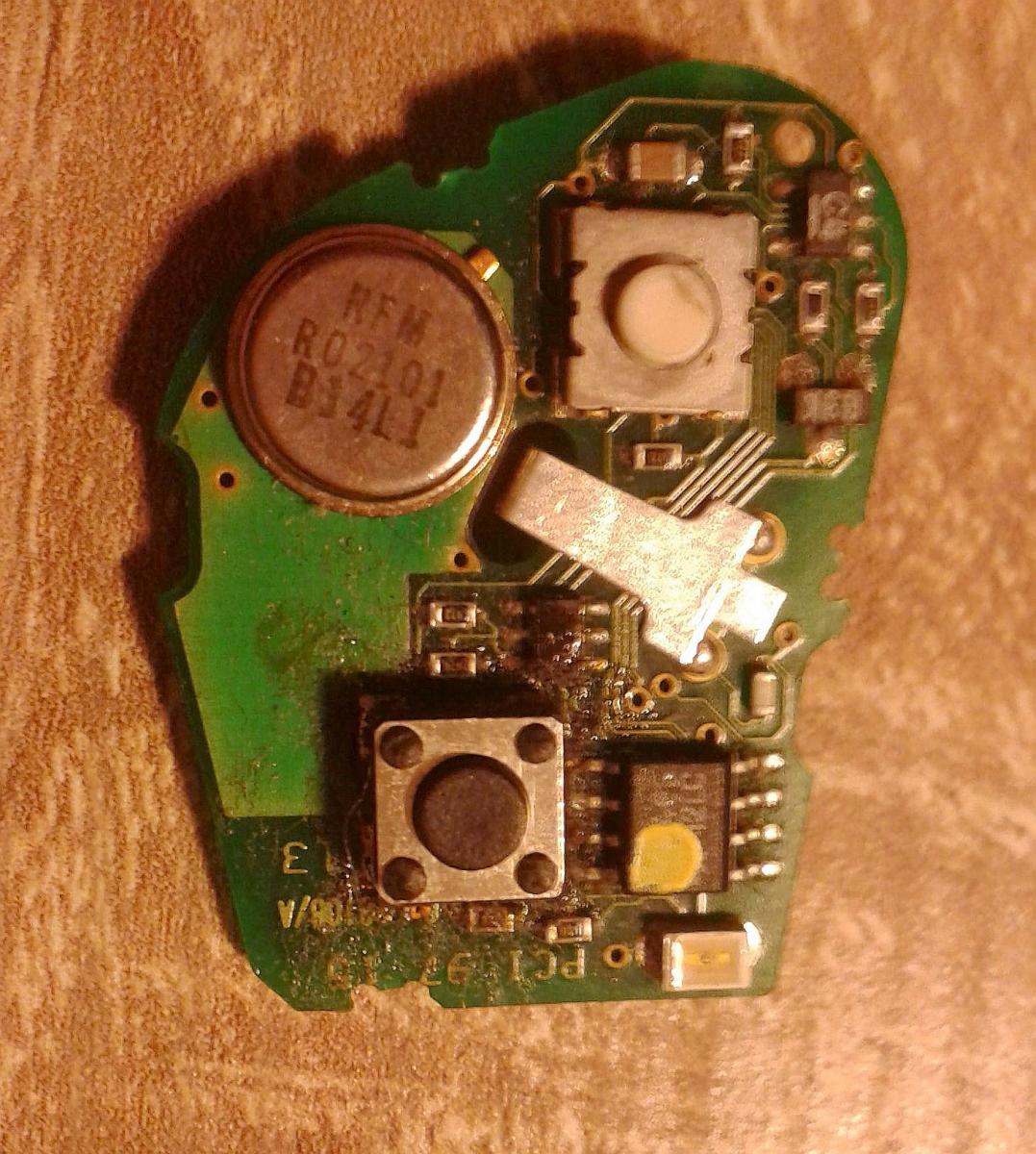

bsNq1159 Odesláno 14. říjen 2024 Odesláno 14. říjen 2024 (upraveno) Ďakujem za rýchlu odpoveď. Hneď prvý krát to nešlo vôbec. Išiel som z lesa pár km kde som mal už signál a tam som to druhý x skúšal tak až tam to šlo. Ale jedine asi keď som to ručne prikladal asi 10x. Na 3x a další deň to už ale nejde ani tak. No ako vidieť tento na doske je pekne naletovaný a ten druhý ide z popod baterky a nič mu nie je. Jedine nechápem prečo je na nom taký výskupok a nie je rovný ako ten z dosky. Aj keď bol ten väčší krúžok kus poškrabaný aj predtým ak by to bol problém ? A má kontakt byť len na ňom? A to podstatné ? Možno to len nespárovalo ... Je tento potreba párovať alebo nie? Je toto infra či rádio ? To som nevyčítal nikde.. A každopádne to nemôžem nechal len takto , musím do rezervy mať ok aj jeden zámok. BATÉRIA je pol ročná. Im auto odomklo! A asi 10x to bolo za sebou ,že to išlo. Skúšal som jedine staršie čo išli pretým. Sú tam dve. A skúšal som aj 3 ako tak tam napchať ako pán hore. Čiže to sa mi nechce veriť, že by to nešlo ak aj s 3mi slabšími.. Upraveno 14. říjen 2024 uživatelem bsNq1159 Citovat

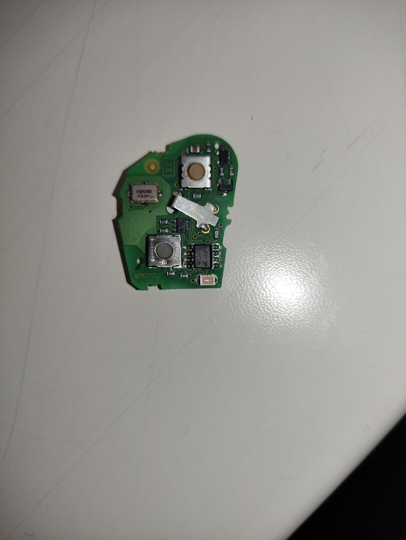

Radek Hurvajz Odesláno 14. říjen 2024 Odesláno 14. říjen 2024 Ten plíšek má být tak poskládaný, jen ho zkus napružit,, jakoby natahnout aby měl lepší kontakt, a dotýkat se má jen toho jednoho bodu. Poškrábání by vadit ničemu nemělo, oba kontakty očisti nějakým lihem. Jiný klíč, jak by to mělo vypadat Citovat
bsNq1159 Odesláno 14. říjen 2024 Odesláno 14. říjen 2024 Áno 3 krát ohnutý. Ehm. To som práve robil x krát keď sa zdal dosť stlačený. Ako mohlo by vadiť tomu to, že pravdepodobne bol už na prvom ohybe načatý, prasklina že by nedával plnú štavu? Pretože práve som to ešte teraz skúšal a a bolo cítiť ako ide ľahko lebo bol načatý a tak som ho už aj prelomil. Čiže klúč bude potreba tak či tak. Ach bože ach bože... To je opravár keď odmietne po telefóne a ani ten kľúč nemal v ruke. Neuveriteľné ale skúsil som spojiť cez kábliky ten ulomený a aj ten druhý kontakt a hľa, odomklo a zamlko . Ďakujem za rýchlu odpoveď. Jáaj . Čiže predsa kontakt. Ja ako som to ručne stláčal tak to malo šťavu a zatvorené teda nie. Čiže teraz ten pliešok spodný zohnať.. Alebo asi len kľúč bude najlepšie. Cez káblik asi ťažko.. Citovat
Radek Hurvajz Odesláno 14. říjen 2024 Odesláno 14. říjen 2024 (upraveno) No když ten plíšek vyndáš, naletuješ k němu slabý kablik a druhý konec naletuješ na kontakt na desce tak to fungovat bude, jen je potřeba na to myslet při výměně baterie, aby se to neutrhlo. A nebo ten plíšek prostě třeba vyrobit nový, nebo naletovat na něk kousek jiného plíšku a upravit. Jednoduše to prostě opravit. Ja myslim že možnosti jsou Upraveno 14. říjen 2024 uživatelem Radek Hurvajz Citovat
bsNq1159 Odesláno 14. říjen 2024 Odesláno 14. říjen 2024 Určite ale jedine s nejakou mikropajačkou lebo na dosku to naletovať na ten malý "krúžok" s veľkou čo mám -bez šance. Maximálne opraviť ten zlomentý pliešok skúsim ale... Citovat
