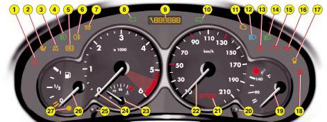

pastorek Odesláno 2. leden 2010 Odesláno 2. leden 2010 1. Kontrolka zapnutého bezpečnostného pása* 2. Kontrolka vypnutia airbagu spolujazdca* 3. Kontrolka airbagov 4. Kontrolka predných hmlových svetiel 5. Kontrolka protiblokovacieho systému kolies (ABS) 6. Kontrolka zadného hmlového svetla 7. Kontrolka žhavenia pre dieselové motory 8. Ľavé smerové svetlo 9. Počítadlo kilometrov, ukazovateľ údržby a ukazovateľ hladiny motorového oleja 10. Pravé smerové svetlo 11. Kontrolka autodiagnostiky motora 12. Kontrolka diaľkových svetiel 13. Kontrolka parkovacej brzdy, stavu brzdovej kvapaliny a poruchy REF 14. Kontrolka stretávacích svetiel 15. Kontrolka dobíjania batérie 16. Kontrolka tlaku a teploty oleja v motore 17. Kontrolka minimálnej hladiny chladiacej kvapaliny (diesel) 18. Ukazovateľ teploty motorového oleja 19. Tlačidlo počítadla kilometrov 20. Kontrolka centrálnej výstražnej signalizácie (STOP) 21. Tachometer 22. Ukazovateľ teploty chladiacej kvapaliny 23. Otáčkomer 24. Tlačidlo reostatu osvetlenia 25. Ukazovateľ stavu paliva 26. Kontrolka minimálneho množstva paliva 27. Kontrolka kontroly činnosti dynamickej stability (ESP/ASR) PRÍSTROJOVÁ DOSKA : BENZÍNOVÉ A DIESELOVÉ MOTORY - RUČNÁ PREVODOVKA (sedan a 206 SW) * Podľa krajiny určenia. [upravil dne 2/1/10 pastorek] Citovat

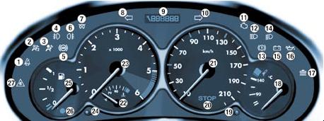

winco Odesláno 2. leden 2010 Odesláno 2. leden 2010 nom to ja mám ine budiky ja mám starý model tak mne svieti kontroka ABS ale tiež tam namiseto napisu mám ten znak s tým šmikom Citovat
pastorek Odesláno 2. leden 2010 Odesláno 2. leden 2010 Starší model bez ESP: 1. Kontrolka zapnutého bezpečnostného pása* 2. Kontrolka vypnutia airbagu spolujazdca* 3. Kontrolka čelných a bočných airbagov 4. Kontrolka predných hmlových svetiel 5. ABS: Kontrolka protiblokovacieho systému kolies 6. Kontrolka zadného hmlového svetla 7. Kontrolka žhavenia pre dieselové motory 8. Ľavé smerové svetlo 9. Počítadlo kilometrov, ukazovateľ pre údržbu a ukazovateľ hladiny motorového oleja 10. Pravé smerové svetlo 11. Kontrolka autodiagnostiky motora 12. Kontrolka diaľkových svetiel 13. Kontrolka ručnej brzdy, stavu brzdovej kvapaliny a poruchy REF 14. Kontrolka stretávacích svetiel 15. Kontrolka dobíjania batérie 16. Kontrolka tlaku a teploty oleja v motore 17. Kontrolka prítomnosti vody v naftovom filtri 18. Kontrolka teploty a minimálneho stavu chladiacej kvapaliny 19. Ukazovateľ teploty motorového oleja 20. Tlačidlo počítadla kilometrov 21. Kontrolka centrálnej výstražnej signalizácie (STOP) 22. Tachometer 23. Ukazovateľ teploty chladiacej kvapaliny 24. Otáčkomer 25. Tlačidlo reostatu osvetlenia 26. Ukazovateľ stavu paliva 27. Kontrolka minimálneho množstva paliva * Podľa krajiny určenia. [upravil dne 2/1/10 pastorek] Citovat
martafix Odesláno 3. leden 2010 Autor Odesláno 3. leden 2010 ok, dky tak je to opravdu kontrolka ABS, zajimave je ze kdyz bsartuju a rizjedu se tak sviti ale pokud motor zhasnu a astartuu znovu tak kdyz se rozjedu tak zhasne jinak mam P206, 1.6 16V/80kW r.v. 2001 Citovat
