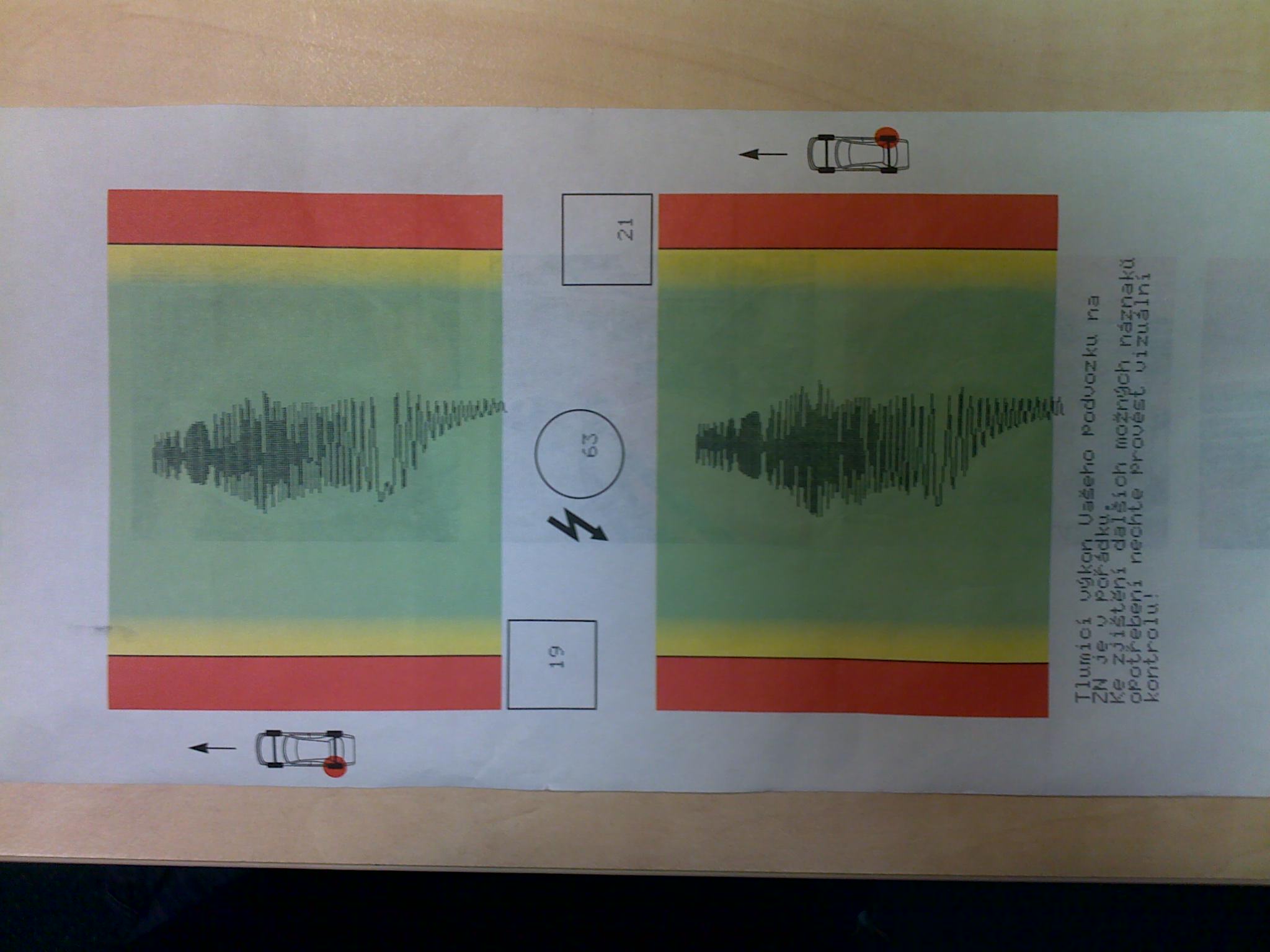

Saviero Odesláno 16. prosinec 2009 Autor Odesláno 16. prosinec 2009 Tak jsem vcera zajel na jiz treti diagnostiku tlumicu. Tohle byla vybracni stolice a tady je vysledek. Co si myslite okrivce praveho predniho tlumice, ta je nejaka podivna... Je mozne, pokud by jeden predni tlumic byl v dezolatnim stavu a zadni OK, aby to ridic pocitoval jako neprijemne odskakovani zadku? Diky Citovat
