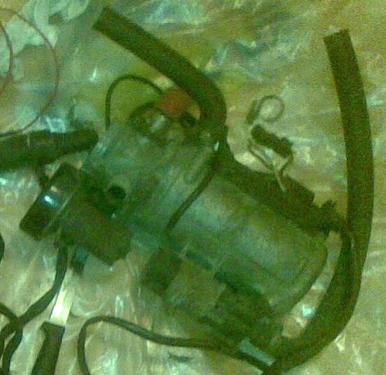

Benžík Odesláno 16. leden 2010 Odesláno 16. leden 2010 U tutoho asi těžko pujde udělat diagnostka, je to nejaký starší typ, na štítku je D5W. Je na fotce když jsem to koupil, ten horní deklík chybí jenom natý fotce, na topení je. Při zapnutí se akorát rozběhne a hned se zase vypne dmychadlo. Napoprvý to chytlo tak jak popisuješ, ale pak to chcíplo a už se to nechce zapnout. [upravil dne 16/1/10 Benžík] Citovat

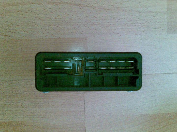

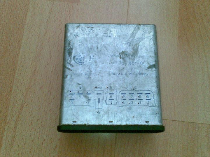

Benžík Odesláno 16. leden 2010 Odesláno 16. leden 2010 Je možný, že se to přehřálo, že to nebylo uplně odvzdušněný. Potom ještě z chlazení auta vyšla trocha vzduchu. Pojistka proti přehřátí se po ochlazení sama zapne, nebo je to rozbitý pokud se to opravdu přehřálo? Je to minimálně 15 let starý, na tom fakt jde udělat diagnostika? Tohle je fotka řídící jednotky. [upravil dne 17/1/10 Benžík] [upravil dne 17/1/10 Benžík] Citovat
PítrR Odesláno 17. leden 2010 Odesláno 17. leden 2010 Pojistka proti přehřátí je u běžných topení řízená čidlem na výstupu vody a je vratná. tzn. po ochladnutí topení dál funguje. Tím zavzdušněním by to mohlo být. Také se mi to stávalo když mi trošku na motoru foukalo přes těsnění pod hlavou do vody. Jinak s tou diagnostikou nevím. Máš zřejmě trošku muzeální kousek ale zase ne tak starej. Podívej se jestli vede do konektoru modrobílej vodič. U ebra se tak většinou značí diagnostickej vodíč. Problém by mohl být s tím jestli ještě někdo má na tento typ potřebný softvér. Citovat
Benžík Odesláno 17. leden 2010 Odesláno 17. leden 2010 Teď už to je odvzdušněný a stejně to nefachá. Modrobílej tam neni, jenom modrej. Všechny drátky co tam jsou někam vedou. Volný piny (kontakty) jsou A3,5 C5 a jeden pin test. moc děkuju za rady a doufam že to rozchodim. Určitě to nebude moc složitý zařízení. Ješte v tom je spínač který se sepne pouze ve vodorové poloze topení, ale topení vodorovně je. [upravil dne 17/1/10 Benžík] Citovat
