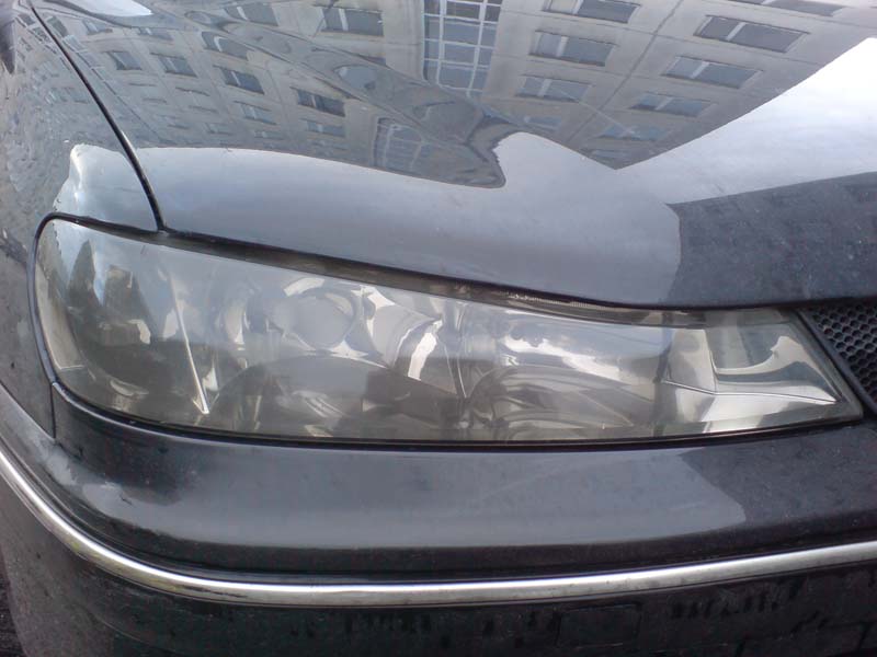

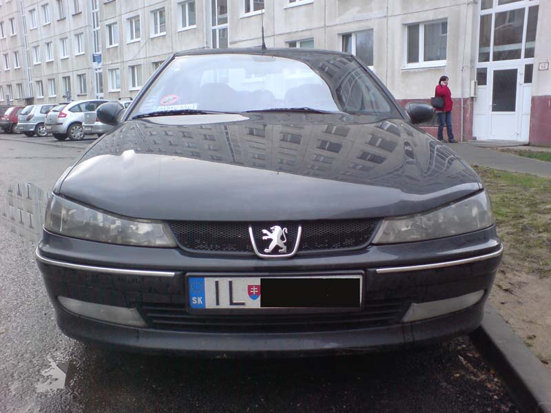

ja mám na svojej 406ke predné svetlá dosť zažltnuté...chcel by som mať pekné číre...myslíte že sa to dá nejak vyleštiť alebo musim kúpiť nové ?

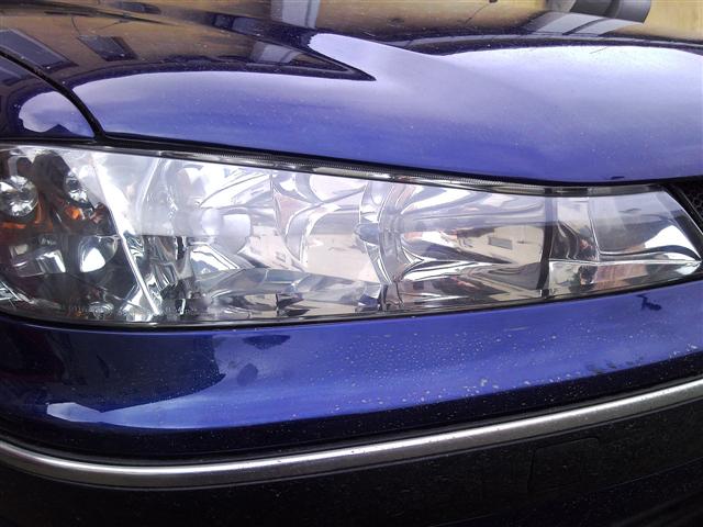

Předpokládám,. že je to nový model, takže to je jen zažloutlý ten vrchní lak. Leštil jsem to zrovna dnes dopoledne a výsledek je světlo jako nové. Náklady 2x smirek pod vodu ( 400 a 1000 ) a trošku Tempa na nové laky.... mrkni třeba sem
nebo na podobná videa. Pracnost je tak 2 hod ( pokud světlomet rozebereš což považuji za důležité, protože zároveň přeleštíš paraboly...
