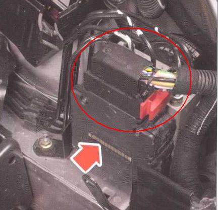

janci77 Odesláno 1. listopad 2009 Autor Sdílet Odesláno 1. listopad 2009 Mohol by som tie čidlá premerať aj tak, že odpojím ten konektor na jednotke ABS a ohmetrom premerám tie čidlá? Myslím, že by mali mať okolo 900 až 2100 Ohmov... Myslel som, že to čidlá nebudú, lebo to svieti už pred naštartovaním..., ale vyskúšam... [upravil dne 1/11/09 janci77] Citovat Odkaz ke komentáři Sdílet na ostatní stránky More sharing options...
janci77 Odesláno 2. listopad 2009 Autor Sdílet Odesláno 2. listopad 2009 Zdravím, tak som premeral čidlá na konektore ABS a všetky majú okolo 1000 Ohmov iba predné ľavé má nekonečný odpor... Tak si asi musím pripraviť okolo 81€ za nový snímač... Citovat Odkaz ke komentáři Sdílet na ostatní stránky More sharing options...

janci77 Odesláno 3. listopad 2009 Autor Sdílet Odesláno 3. listopad 2009 Díky Punkac mal si pravdu Bolo to len zas*até od bŕzd... použil som na to WD40 a potom som to pomaly rozhýbal a dostal von... Chlapi, ešte sa chcem spýtať: Nový snímač ABS som zapojil... na konektore jednotky ABS som ho aj nameral a pre istotu som skontroloval aj ostatné snímače a napätia na konektore a všetko ok... Len tá kontrolka mi stále svieti... Je potrebné s tým isť na diagnostiku, alebo mi po niekoľkých štartoch sama zmizne Citovat Odkaz ke komentáři Sdílet na ostatní stránky More sharing options...
AnotherOne Odesláno 3. listopad 2009 Sdílet Odesláno 3. listopad 2009 Mala by zhasnúť ihneď bez diagnostiky. Niečo ešte bude zle. Majú všetky čidlá teraz rovnaké odpory? Citovat Odkaz ke komentáři Sdílet na ostatní stránky More sharing options...
janci77 Odesláno 3. listopad 2009 Autor Sdílet Odesláno 3. listopad 2009 Původně zaslal: AnotherOne Majú všetky čidlá teraz rovnaké odpory? Áno, majú okolo 1090 Ohmov... Citovat Odkaz ke komentáři Sdílet na ostatní stránky More sharing options...
AnotherOne Odesláno 3. listopad 2009 Sdílet Odesláno 3. listopad 2009 Neskúšal si sa chvíľu povoziť? Odpojiť batériu? Citovat Odkaz ke komentáři Sdílet na ostatní stránky More sharing options...
janci77 Odesláno 3. listopad 2009 Autor Sdílet Odesláno 3. listopad 2009 Keď som odobral podbeh, tak som si myslel, že tam bude ten konektor z ABS... ale on bol v motorovom priestore... Bol tak geniálne prichytený, že som musel odobrať aj batériu s jej celým držiakom. Čiže vtedy bola batéria odpojená... Robil som to vonku a začínalo už byť tma, tak som auto iba naštartoval a dal do garáže... Ty ale asi myslíš, že bude potrebné odpojiť batériu na dlhšie? Zajtra sa povozím a uvidím čo to bude robiť... Potom môžem odpojiť večer baterku a ráno pripojím a uvidím... Každopádne díky za rady... Citovat Odkaz ke komentáři Sdílet na ostatní stránky More sharing options...
AnotherOne Odesláno 3. listopad 2009 Sdílet Odesláno 3. listopad 2009 To len varím z vody. Na mojom mi čidlo menili bez vypojenia batérie a diagnostika tiež nebola nutná. To čidlo mi totiž raz fungovalo a raz nie, teda keď dám čidlo nové je to rovnaké ako keď chybné začne zrazu fungovať - kontrolka zhasne, batériu netreba vypojiť a dia tiež netreba. Citovat Odkaz ke komentáři Sdílet na ostatní stránky More sharing options...
janci77 Odesláno 4. listopad 2009 Autor Sdílet Odesláno 4. listopad 2009 Takže kontrolka už nesvieti... AnotherOne mal si pravdu , nebolo treba diagnostiku ani odpojovať batériu... Keď som ráno naštartoval, tak stále svietila. Keď som vychádzal na cestu, tak som musel počkať pokiaľ prejdú autá - vtedy som mal nohu na brzde, no kontrolka stále svietila. Potom som prešiel cca 200m, vyradil rýchlosť a brzdil a po nejakých 3-4 sekundách kontrolka zhasla. Ďalšie štarty sú už ok, rozsvieti sa na 3s a zhasne... Všetkým ďakujem za pomoc... Citovat Odkaz ke komentáři Sdílet na ostatní stránky More sharing options...
