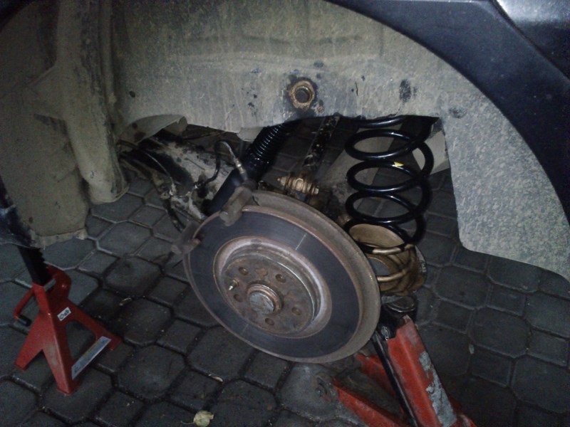

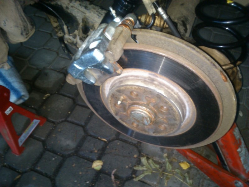

Pe.Tr Odesláno 21. srpen 2013 Autor Odesláno 21. srpen 2013 tak hotovo, i přes dukladne odvzdusneni mi prijde pedal mekci ale brzdi , no uvidíme zítra. když tak to odvzdušním ještě jednou a komplet. jinak auto zase krasne francouzky houpe (ikdyz je to v podstate ital ) a zadne rany neslyšet. jinak jsem ipou vyplnil i mezeru mezi nadrzi a jeji klecí , to taky bouchalo . Citovat
Pe.Tr Odesláno 22. srpen 2013 Autor Odesláno 22. srpen 2013 tak hotovo, i přes dukladne odvzdusneni mi prijde pedal mekci ale brzdi , no uvidíme zítra. když tak to odvzdušním ještě jednou a komplet. tak dnes se potvrdilo co jsem si myslel , hlavni brzdový válec nerozdýchal nove brzdy , resp. zadni okruh zrejme nebrzdil dele nez sem si myslel proto ty ko brzdice a ted valec. jde se shanet. Citovat

marko306 Odesláno 23. srpen 2013 Odesláno 23. srpen 2013 Zadok veľmi neprekáža, že nejde, jazdou dopredu pri brzdení absorbujú takmer všetko predné brzdy, tam sa prenáša vtedy všetka sila, takže to bolo z cela bezpečné Okrem toho, zadné kotúče sa podľa obrázku celkom lesknú, takže čo to určite brzdili [upravil dne 23/8/13 09:33 od marko306] Citovat
Pe.Tr Odesláno 23. srpen 2013 Autor Odesláno 23. srpen 2013 kotouče jsou novejsi, vysvelovalo by to dvoje sjete predni desky a dvoje kotouče za 45000km Citovat
