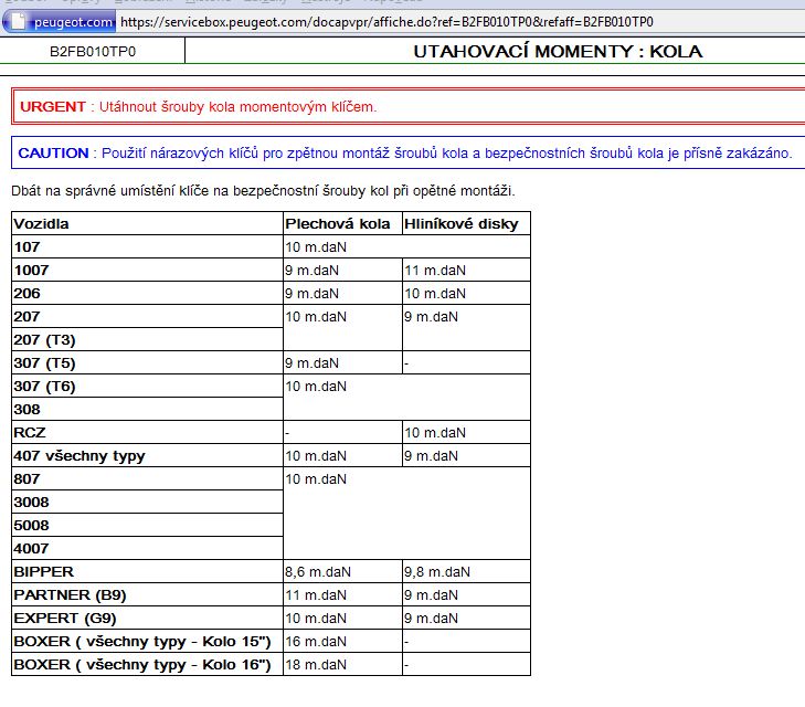

tomy_verceti Odesláno 22. říjen 2009 Odesláno 22. říjen 2009 viete mi niekto povedat aky je utahovaci moment na elektronove disky pre P 308? dakujem potreboval by som to co najrychlejsie vrele dakujem... [upravil dne 22/10/09 tomy_verceti] Citovat
pp205 Odesláno 22. říjen 2009 Odesláno 22. říjen 2009 viz obr 1 m.daN = 7,373 lb ft 1 Nm = 1,355 lb ft 1 lb ft = 0,738 Nm [upravil dne 22/10/09 pp205] Citovat

PeugeotHDi Odesláno 23. říjen 2009 Odesláno 23. říjen 2009 Samozrejme, ze sa dotahuju skrutky na kolesach momentovym klucom...Ak to pocujete prvy-krat, alebo ste to este nevideli vo vasom servise, tak odporucam zmenit servis.... Je to podla mna, urcita zaruka bezpecnosti. V znackovom servise Peugeot to urobili automaticky, ked som bol teraz menit pneu (zimne), tak som na vlastne oci videl ako chlapik odlozil vzduchovu pistol a vzal do ruky momentovy kluc a podotahoval mi vsetkych 16 skrutiek... Na 308 ku su odporucane tieto krut.momenty: Plechove disky cca. 110Nm Hlinikove disky cca. 120Nm Citovat
